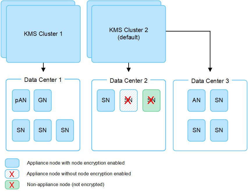

StorageGRID 시스템의 어플라이언스 노드에 암호화 키를 제공하기 위해 하나 이상의 외부 키 관리 서버(KMS)를 구성할 수 있습니다. 각 KMS는 단일 사이트 또는 여러 사이트에 있는 StorageGRID 어플라이언스 노드에 단일 암호화 키를 제공합니다.
StorageGRID는 KMS 클러스터 사용을 지원합니다. 각 KMS 클러스터는 구성 설정 및 암호화 키를 공유하는 여러 개의 복제된 키 관리 서버를 포함합니다. KMS 클러스터를 키 관리에 사용하면 고가용성 구성의 페일오버 기능이 향상되므로 권장됩니다.
예를 들어, StorageGRID 시스템에 데이터 센터 사이트가 세 개 있다고 가정해 보겠습니다. 첫 번째 KMS 클러스터는 데이터 센터 1의 모든 어플라이언스 노드에 키를 제공하도록 구성하고, 두 번째 KMS 클러스터는 나머지 모든 사이트의 어플라이언스 노드에 키를 제공하도록 구성할 수 있습니다. 두 번째 KMS 클러스터를 추가할 때 데이터 센터 2와 데이터 센터 3에 대한 기본 KMS를 구성할 수 있습니다.
어플라이언스가 아닌 노드 또는 설치 중에 노드 암호화 설정이 활성화되지 않은 어플라이언스 노드에는 KMS를 사용할 수 없습니다.
