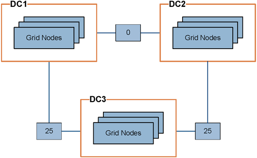

이 다이어그램은 사이트 간 링크 비용이 구성된 3개 사이트 그리드를 보여줍니다.
데이터 센터 간 링크 비용에 대한 개념도
  • 관리 노드와 게이트웨이 노드의 로드 밸런싱 서비스는 클라이언트 연결을 동일한 데이터 센터 사이트의 모든 스토리지 노드와 링크 비용이 0인 모든 데이터 센터 사이트로 균등하게 분산합니다.
    예시에서 데이터 센터 사이트 1(DC1)의 게이트웨이 노드는 클라이언트 연결을 DC1의 스토리지 노드와 DC2의 스토리지 노드에 균등하게 분산합니다. DC3의 게이트웨이 노드는 클라이언트 연결을 DC3의 스토리지 노드로만 보냅니다.
  • 여러 개의 복제본으로 존재하는 객체를 검색할 때 StorageGRID는 링크 비용이 가장 낮은 데이터 센터의 복제본을 검색합니다.
    예시에서 DC2의 클라이언트 애플리케이션이 DC1과 DC3 모두에 저장된 객체를 검색하는 경우 DC1에서 객체를 검색합니다. 이는 DC1에서 DC2로의 링크 비용이 0으로 DC3에서 DC2로의 링크 비용(25)보다 낮기 때문입니다.
링크 비용은 특정 측정 단위가 없는 임의의 상대적인 수치입니다. 예를 들어, 링크 비용 50은 링크 비용 25보다 선호도가 낮습니다. 아래 표는 일반적으로 사용되는 링크 비용을 보여줍니다.

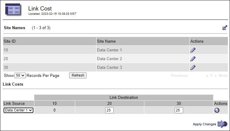

데이터 센터 사이트 간 링크 비용을 업데이트하여 사이트 간 지연 시간을 반영할 수 있습니다.
시작하기 전에
단계
  1. 지원 > 기타 > *링크 비용*을 선택합니다.
    링크 비용
  2. *링크 소스*에서 사이트를 선택하고 *링크 대상*에 0에서 100 사이의 비용 값을 입력하십시오.
    출발지와 목적지가 동일한 경우 링크 비용을 변경할 수 없습니다.
    변경 사항을 취소하려면 실행 취소 아이콘*Revert*를 선택하세요.
  3. *변경 사항 적용*을 선택합니다.
