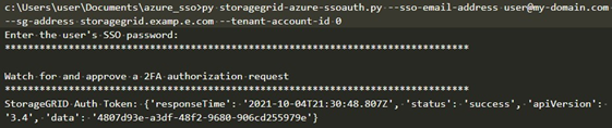

  2. 파이썬 스크립트를 파이썬 인터프리터에 전달하여 스크립트를 실행합니다.
    그러면 파이썬 스크립트는 해당 Node.js 스크립트를 호출하여 Entra ID SSO 상호 작용을 수행합니다.
  3. 메시지가 표시되면 다음 인수에 대한 값을 입력하거나 매개변수를 사용하여 전달하십시오.
    • Entra ID에 로그인하는 데 사용되는 SSO 이메일 주소
    • StorageGRID의 주소
    • 테넌트 관리 API에 액세스하려는 경우 테넌트 계정 ID
  4. 메시지가 나타나면 비밀번호를 입력하고, 요청 시 Entra ID에 대한 다단계 인증(MFA)을 제공할 준비를 하십시오.
    비밀번호 및 MFA 입력 프롬프트
    참고 이 스크립트는 Microsoft Authenticator를 사용한 MFA를 가정합니다. 다른 형태의 MFA(예: 문자 메시지로 받은 코드 입력)를 지원하도록 스크립트를 수정해야 할 수도 있습니다.
    StorageGRID 인증 토큰이 출력 결과에 제공됩니다. 이제 SSO를 사용하지 않을 때 API를 사용하는 방법과 유사하게 이 토큰을 다른 요청에 사용할 수 있습니다.
