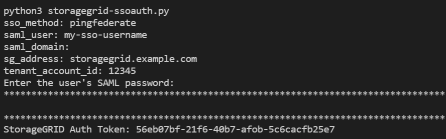

  2. storagegrid-ssoauth.py 스크립트를 사용하려면 Python 인터프리터에 스크립트를 전달하고 실행하십시오.
    메시지가 나타나면 다음 인수에 대한 값을 입력하십시오.
    • SSO 방식입니다. "pingfederate"의 어떤 변형이든 입력할 수 있습니다(PINGFEDERATE, pingfederate 등).
    • SSO 사용자 이름
    • StorageGRID가 설치된 도메인입니다. 이 필드는 PingFederate에 사용되지 않습니다. 비워두거나 임의의 값을 입력할 수 있습니다.
    • StorageGRID의 주소
    • 테넌트 관리 API에 액세스하려면 테넌트 계정 ID가 필요합니다.
      Ping Federate용 SSO 인증 스크립트
    StorageGRID 인증 토큰이 출력 결과에 제공됩니다. 이제 SSO를 사용하지 않을 때 API를 사용하는 방법과 유사하게 이 토큰을 다른 요청에 사용할 수 있습니다.
