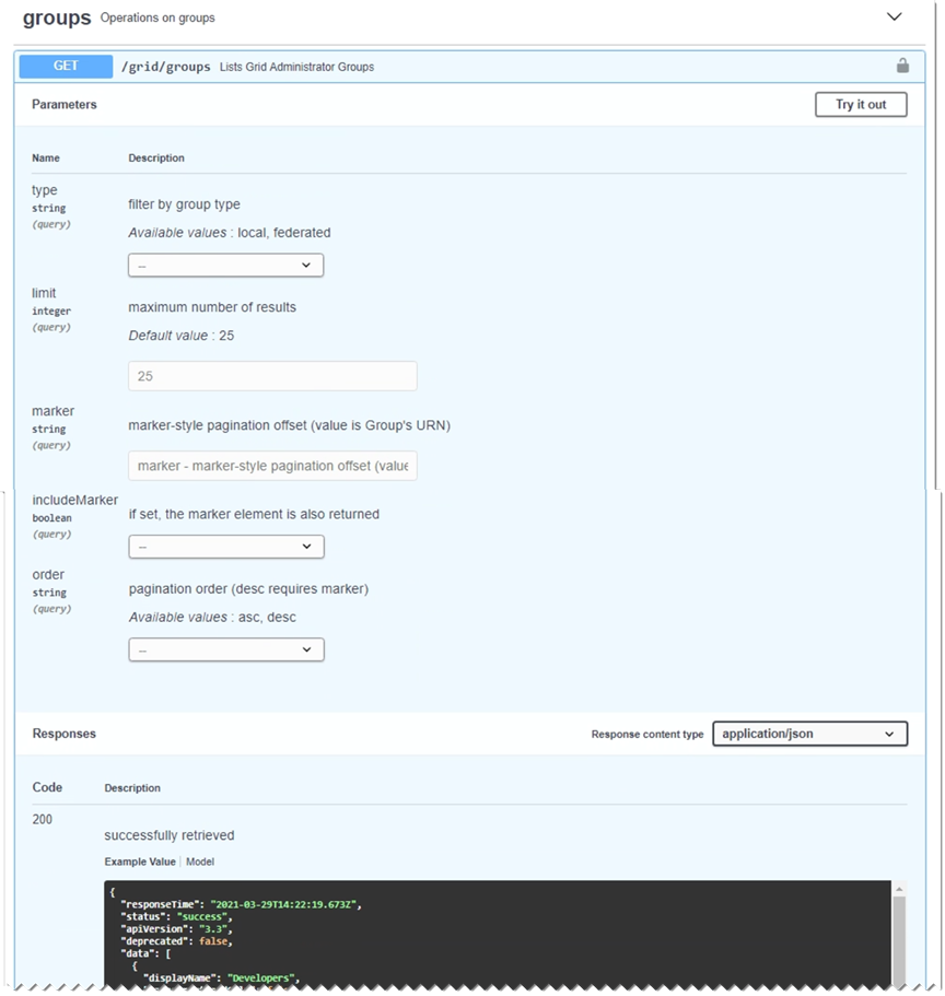

    Swagger UI의 예시
  5. 요청에 그룹 또는 사용자 ID와 같은 추가 매개변수가 필요한지 확인합니다. 그런 다음 이러한 값을 가져옵니다. 필요한 정보를 얻기 위해 다른 API 요청을 먼저 수행해야 할 수도 있습니다.
  6. 예제 요청 본문을 수정해야 하는지 판단하세요. 수정해야 하는 경우, *모델*을 선택하여 각 필드에 대한 요구 사항을 확인할 수 있습니다.
  7. *직접 사용해보기*를 선택합니다.
  8. 필요한 매개변수를 제공하거나 필요에 따라 요청 본문을 수정하십시오.
  9. *실행*을 선택합니다.
  10. 요청이 성공했는지 여부를 확인하려면 응답 코드를 검토하십시오.
