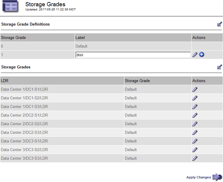

  1. ILM > *Storage grades*를 선택합니다.
  2. 사용자 지정 스토리지 등급을 정의합니다.
    1. 추가하려는 각 사용자 지정 저장 등급에 대해 삽입 삽입 아이콘을 선택하여 행을 추가하십시오.
    2. 설명을 담은 레이블을 입력하세요.
      스토리지 등급 페이지
    3. *변경 사항 적용*을 선택합니다.
    4. 저장된 레이블을 수정해야 하는 경우, 선택적으로 편집 편집 아이콘을 선택한 다음 *변경 사항 적용*을 선택하십시오.
      참고 스토리지 등급은 삭제할 수 없습니다.

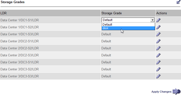

  3. 스토리지 노드에 새로운 스토리지 등급을 할당합니다.
    1. LDR 목록에서 스토리지 노드를 찾고 편집 아이콘 편집 아이콘을 선택합니다.
    2. 목록에서 적절한 스토리지 등급을 선택하십시오.
      스토리지 등급 페이지
    참고 스토리지 노드에는 스토리지 등급을 한 번만 할당할 수 있습니다. 장애 복구된 스토리지 노드는 이전에 할당된 스토리지 등급을 유지합니다. ILM 정책이 활성화된 후에는 이 할당을 변경하지 마십시오. 할당이 변경되면 데이터는 새 스토리지 등급에 따라 저장됩니다.
    1. *변경 사항 적용*을 선택합니다.
