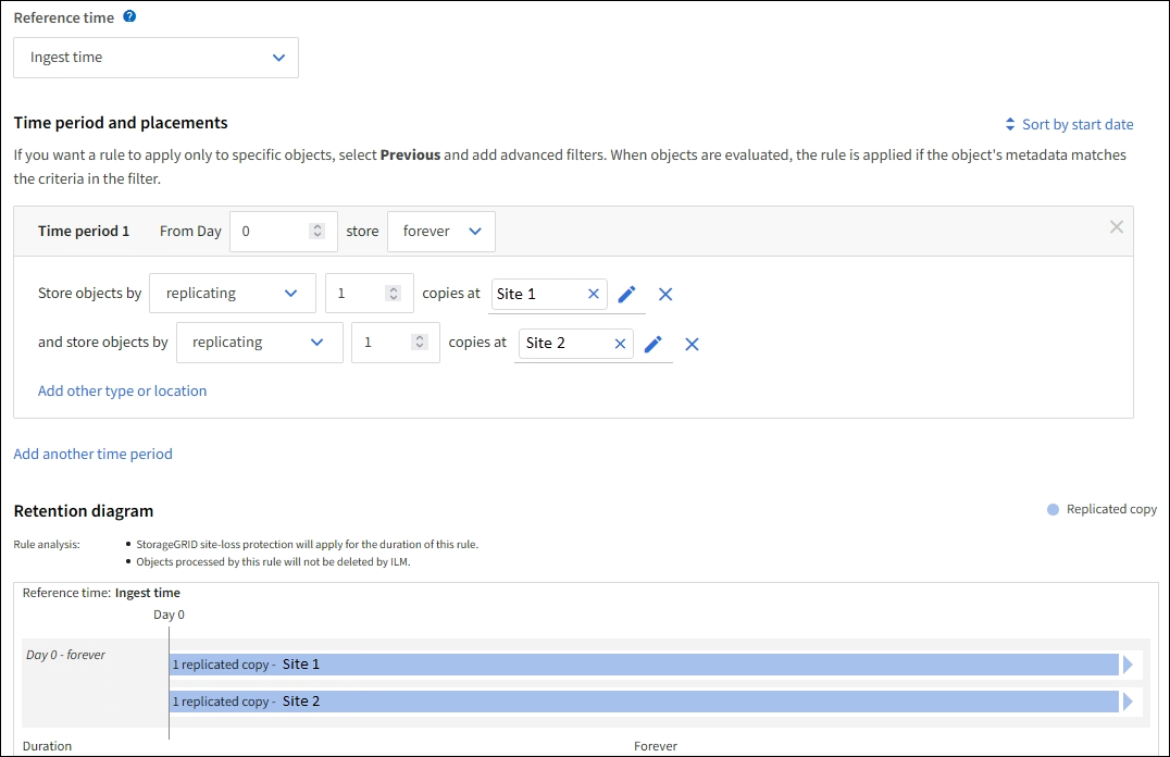

ILM 규칙 1 예시 1: 객체 데이터를 두 사이트에 복사
이 예시 ILM 규칙은 객체 데이터를 두 사이트의 스토리지 풀로 복사합니다.
규칙 정의 예시 값
단일 사이트 스토리지 풀
각각 다른 사이트를 포함하는 두 개의 스토리지 풀(Site 1 및 Site 2)이 있습니다.
규칙 이름
두 개의 사본, 두 개의 사이트
기준 시간
수집 시간
배치
최초 생성일부터 영구적으로 사이트 1과 사이트 2에 각각 복제본 하나씩을 보관하십시오.
유지 다이어그램의 규칙 분석 섹션에는 다음과 같이 명시되어 있습니다.
  • 이 규칙이 적용되는 동안 StorageGRID 사이트 손실 보호가 적용됩니다.
  • 이 규칙에 따라 처리된 객체는 ILM에 의해 삭제되지 않습니다.
