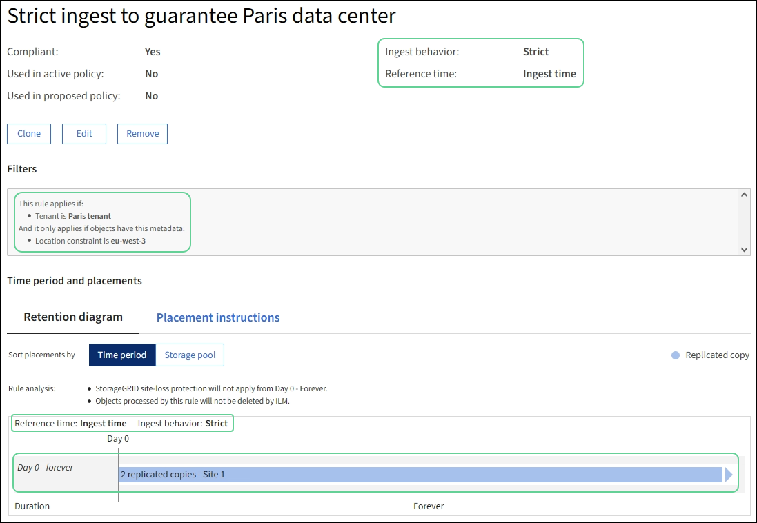

ILM 규칙 1 예시 5: 파리 데이터 센터 보장을 위한 엄격한 수집
이 예시 ILM 규칙은 Strict 수집 동작을 사용하여 파리에 기반을 둔 테넌트가 리전이 eu-west-3(파리)로 설정된 S3 버킷에 저장하는 객체가 미국 데이터 센터에 저장되지 않도록 보장합니다.
이 규칙은 파리 테넌트에 속하고 S3 버킷 지역이 eu-west-3(파리)로 설정된 객체에 적용됩니다.
규칙 정의 예시 값
테넌트 계정
Paris 테넌트
고급 필터
위치 제약 조건은 eu-west-3과 같습니다.
스토리지 풀
사이트 1 (파리)
규칙 이름
파리 데이터 센터를 보장하기 위한 엄격한 수집
기준 시간
수집 시간
배치
0일차에 복제본 2개를 사이트 1(Paris)에 영구적으로 보관합니다.
수집 동작
엄격함. 수집 시 항상 이 규칙의 배치 위치를 사용합니다. 파리 데이터 센터에 객체의 복사본 두 개를 저장할 수 없는 경우 수집이 실패합니다.
ILM 규칙 1 예 5 엄격한 수집
