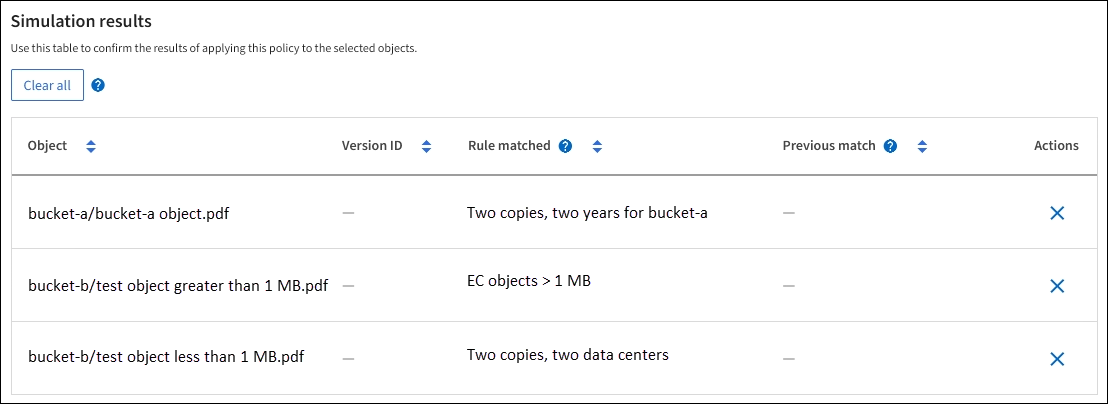

이 예시에서는 *예시 ILM 정책*을 두 개의 버킷에 저장된 객체에 대해 시뮬레이션합니다. 이 정책에는 다음과 같은 세 가지 규칙이 포함되어 있습니다.
  • 첫 번째 규칙인 *Two copies, two years for bucket-a*는 bucket-a에 있는 객체에만 적용됩니다.
  • 두 번째 규칙인 *EC 객체 > 1MB*는 모든 버킷에 적용되지만 1MB보다 큰 객체만 필터링합니다.
  • 세 번째 규칙인 *두 개의 복사본, 두 개의 데이터 센터*는 기본 규칙입니다. 이 규칙에는 필터가 포함되어 있지 않으며 비현재 참조 시간을 사용하지 않습니다.
정책을 시뮬레이션한 후 각 객체가 올바른 규칙에 의해 일치되었는지 확인하십시오.
정책 결과 시뮬레이션
이 예시에서는 다음과 같습니다.
  • `bucket-a/bucket-a object.pdf`첫 번째 규칙과 정확히 일치했습니다. 이 규칙은 `bucket-a`에 있는 객체를 필터링합니다.
  • bucket-b/test object greater than 1 MB.pdf 은(는) `bucket-b`에 있으므로 첫 번째 규칙과 일치하지 않았습니다. 대신 1MB보다 큰 객체를 필터링하는 두 번째 규칙에 따라 올바르게 일치했습니다.
  • `bucket-b/test object less than 1 MB.pdf`첫 번째와 두 번째 규칙의 필터와 일치하지 않으므로 필터가 없는 기본 규칙에 따라 배치됩니다.

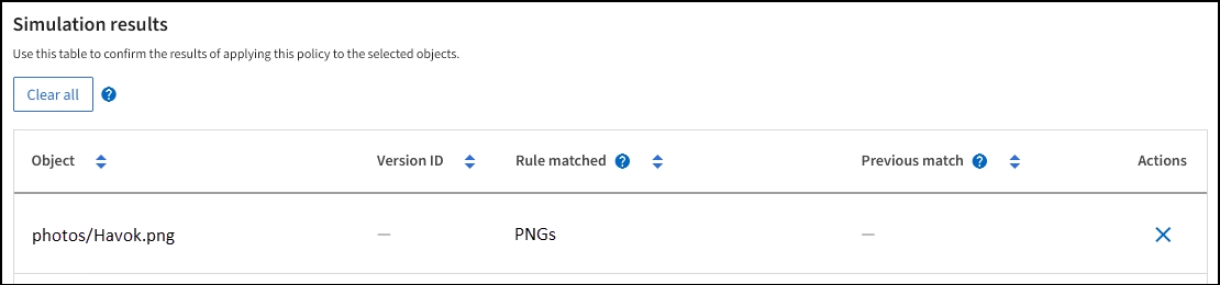

  2. 객체 필드에 테스트 객체의 S3 버킷/객체 키를 입력하고 *시뮬레이션*을 선택합니다.
    시뮬레이션 결과가 나타나며, 해당 Havok.png 객체가 PNGs 규칙에 일치했음을 보여줍니다.
    예시 2: ILM 정책 시뮬레이션 시 재정렬 규칙
    하지만 이는 Havok.pngX-men 규칙을 시험하기 위한 것이었습니다.

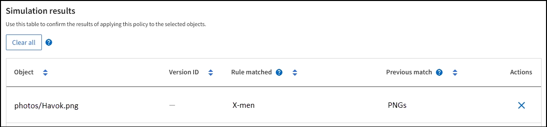

  4. *시뮬레이션*을 선택합니다.
    이전에 테스트했던 객체들이 업데이트된 정책에 따라 다시 평가되고, 새로운 시뮬레이션 결과가 표시됩니다. 예시에서 '일치하는 규칙' 열은 Havok.png 객체가 예상대로 X-men 메타데이터 규칙과 일치함을 보여줍니다. '이전 일치' 열은 이전 시뮬레이션에서 PNGs 규칙이 해당 객체와 일치했음을 보여줍니다.

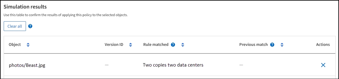

이 예시에서는 데모 정책을 시뮬레이션하고 있습니다. 이 정책은 series=x-men 사용자 메타데이터가 있는 객체를 찾기 위한 것입니다. 그러나 Beast.jpg 객체에 대해 이 정책을 시뮬레이션했을 때 예상치 못한 결과가 발생했습니다. X-men 메타데이터 규칙과 일치하는 대신, 객체가 기본 규칙인 Two copies two data centers와 일치했습니다.
예제 3: ILM 정책 시뮬레이션 시 규칙 수정
테스트 대상이 정책의 예상 규칙과 일치하지 않는 경우, 정책의 각 규칙을 검토하고 오류를 수정해야 합니다.

    예를 들어, X-men 규칙의 메타데이터가 "x-men" 대신 "x-men01"로 입력되었다고 가정해 보겠습니다.
  3. 오류를 해결하려면 다음과 같이 규칙을 수정하십시오.
    • 규칙이 정책의 일부인 경우, 규칙을 복제하거나 정책에서 규칙을 제거한 다음 편집할 수 있습니다.
    • 해당 규칙이 활성 정책의 일부인 경우 규칙을 복제해야 합니다. 활성 정책에서 규칙을 편집하거나 삭제할 수 없습니다.
  4. 시뮬레이션을 다시 실행하세요.
    이 예에서는 수정된 X-men 규칙이 이제 예상대로 series=x-men 사용자 메타데이터를 기반으로 Beast.jpg 오브젝트와 일치합니다.
