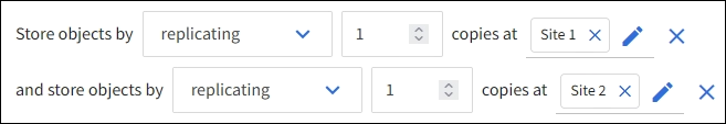

복제 예시
기본적으로 StorageGRID 설치 시 각 사이트마다 하나의 스토리지 풀이 생성됩니다. 하나의 사이트로만 구성된 스토리지 풀을 사용하면 사이트 손실 방지를 위해 복제를 사용하는 ILM 규칙을 구성할 수 있습니다. 이 예에서는 다음과 같습니다.
  • 스토리지 풀 1에는 사이트 1이 포함되어 있습니다.
  • 스토리지 풀 2에는 사이트 2가 포함되어 있습니다.
  • ILM 규칙에는 두 개의 배치 항목이 있습니다.
    • 사이트 1에 복사본 1개를 복제하여 객체를 저장합니다.
    • 사이트 2에 객체 사본 1개를 복제하여 저장합니다.
ILM 규칙 배치:
2개 사이트에 각각 1개씩 복제
2개 사이트 각각에 1개의 복사본 만들기 - 사이트별 스토리지 풀
한 사이트가 손실되더라도 다른 사이트에서 객체의 복사본을 사용할 수 있습니다.

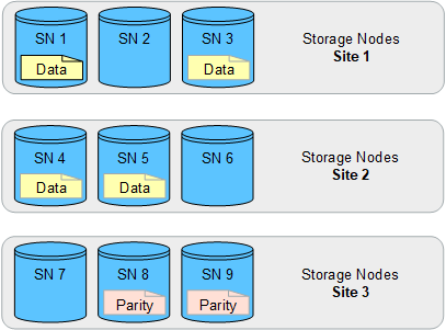

소거 코딩 예시
스토리지 풀당 둘 이상의 사이트로 구성된 스토리지 풀을 사용하면 사이트 손실 보호를 위해 이레이저 코딩을 사용하는 ILM 규칙을 구성할 수 있습니다. 다음 예에서는
  • 스토리지 풀 1에는 사이트 1부터 3까지가 포함되어 있습니다.
  • ILM 규칙에는 한 가지 배치 내용이 포함되어 있습니다. 4+2 EC 체계를 사용하여 소거 코딩 방식으로 객체를 스토리지 풀 1에 저장하며, 이 스토리지 풀 1에는 세 개의 사이트가 있습니다.
ILM 규칙 배치:
EC 1 스토리지 풀 9 스토리지 노드 3 사이트
이 예시에서는 다음과 같습니다.
  • ILM 규칙은 4+2 삭제 코딩 방식을 사용합니다.
  • 각 객체는 네 개의 동일한 데이터 조각으로 분할되고, 객체 데이터로부터 두 개의 패리티 조각이 계산됩니다.
  • 6개의 조각 각각은 노드 장애나 사이트 손실 시 데이터 보호를 위해 3개의 데이터 센터 사이트에 걸쳐 서로 다른 노드에 저장됩니다.
참고 이레이저 코딩은 두 개의 사이트를 제외한 모든 수의 사이트를 포함하는 스토리지 풀에서 허용됩니다.

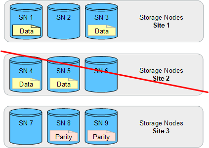

4+2 소거 부호화 방식을 사용하는 ILM 규칙:
4+2 EC 체계를 사용하여 3개 사이트에 걸쳐 소거 코딩 방식으로 객체를 저장합니다.
한 사이트가 손실되더라도 데이터는 복구할 수 있습니다.
이레이저 코딩 4+2 EC 방식 1개 사이트 손실
