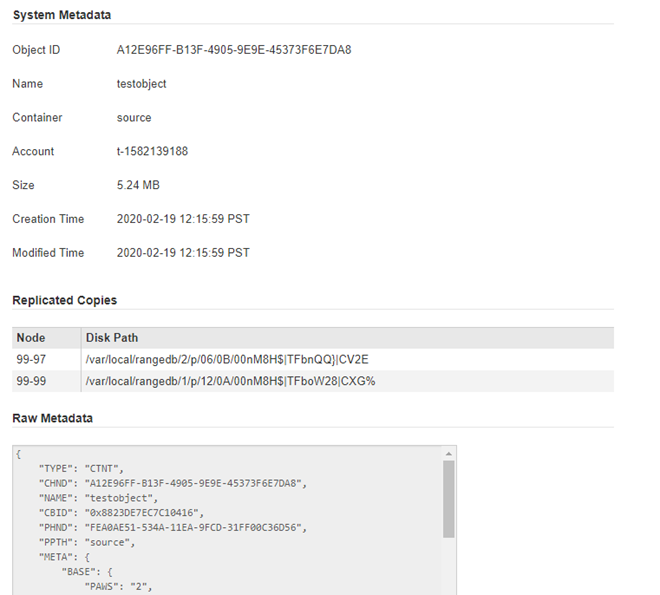

    • 객체 ID(UUID), 결과 유형(객체, 삭제 마커, S3 버킷) 및 객체의 논리적 크기와 같은 시스템 메타데이터. 자세한 내용은 아래 예시 스크린샷을 참조하십시오.

    • 복제된 객체 복사본의 경우, 각 복사본의 현재 저장 위치입니다.
    • 삭제 코딩된 오브젝트 복사본의 경우, 각 조각의 현재 저장 위치입니다.
    • 클라우드 스토리지 풀에 있는 객체 복사본의 경우, 외부 버킷 이름과 객체의 고유 식별자를 포함한 객체의 위치입니다.
    • 분할된 객체 및 다중 파트 객체의 경우, 세그먼트 식별자와 데이터 크기를 포함한 객체 세그먼트 목록이 표시됩니다. 세그먼트가 100개 이상인 객체의 경우, 처음 100개의 세그먼트만 표시됩니다.
    • 처리되지 않은 내부 스토리지 형식의 모든 객체 메타데이터입니다. 이 원시 메타데이터에는 릴리스 간에 유지가 보장되지 않는 내부 시스템 메타데이터가 포함됩니다.

다음 예는 두 개의 복제된 복사본으로 저장된 S3 테스트 객체에 대한 객체 메타데이터 조회 결과를 보여줍니다.
참고 다음 스크린샷은 예시입니다. 사용하시는 StorageGRID 버전에 따라 결과가 다를 수 있습니다.
객체 조회 결과
