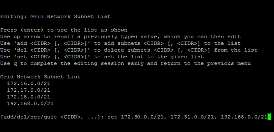

    아래 예시 입력은 그리드 네트워크 서브넷 목록에 대한 서브넷 설정을 보여줍니다.
    주변 텍스트로 설명되는 스크린샷
