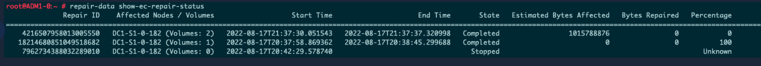

  2. 진행 중인 수리 사항을 확인하세요: repair-data show-ec-repair-status
    • 데이터 복구 작업을 실행한 적이 없다면 출력은 `No job found`입니다. 복구 작업을 다시 시작할 필요는 없습니다.
    • 데이터 복구 작업이 이전에 실행되었거나 현재 실행 중인 경우 출력에는 복구 정보가 나열됩니다. 각 복구 작업에는 고유한 복구 ID가 있습니다.
      데이터 복구 상태
    팁 선택적으로 Grid Manager를 사용하여 진행 중인 복구 프로세스를 모니터링하고 복구 기록을 표시할 수 있습니다. "Grid Manager를 사용하여 객체 데이터 복원"을 참조하십시오.
  3. 모든 수리의 상태가 `Completed`인 경우, 수리 작업을 다시 시작할 필요가 없습니다.
  4. 수리 상태가 `Stopped`인 경우 해당 수리를 다시 시작해야 합니다.
    1. 실패한 복구에 대한 복구 ID를 출력에서 확인하십시오.
    2. repair-data start-ec-node-repair 명령을 실행합니다.
      `--repair-id` 옵션을 사용하여 복구 ID를 지정하십시오. 예를 들어, 복구 ID가 949292인 복구를 다시 시도하려면 다음 명령을 실행하십시오. `repair-data start-ec-node-repair --repair-id 949292`
    3. 모든 복구의 상태가 `Completed`이 될 때까지 EC 데이터 복구 상태를 계속 추적하십시오.
