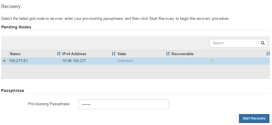

  1. 그리드 관리자에서 유지 관리 > 작업 > *복구*를 선택합니다.
  2. 대기 중인 노드 목록에서 복구할 그리드 노드를 선택하십시오.
    노드는 오류가 발생한 후 목록에 나타나지만, 재설치되어 복구 준비가 완료될 때까지는 노드를 선택할 수 없습니다.
  3. *프로비저닝 암호*를 입력하십시오.
  4. *복구 시작*을 클릭합니다.
    유지 관리 > 복구 페이지를 보여주는 스크린샷
  5. 복구 중인 그리드 노드 테이블에서 복구 진행 상황을 모니터링하십시오.
