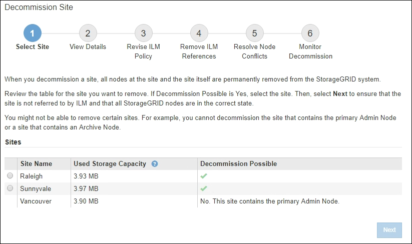

    사이트 해제 마법사의 1단계(사이트 선택)가 나타납니다. 이 단계에는 StorageGRID 시스템에 있는 사이트 목록이 알파벳순으로 표시됩니다.
    사이트 폐기 1단계 사이트 선택
  3. 사용된 저장 용량 열의 값을 확인하여 각 사이트에서 객체 데이터에 현재 사용 중인 저장 용량을 확인하십시오.
    사용된 저장 용량은 추정치입니다. 노드가 오프라인 상태인 경우, 사용된 저장 용량은 해당 사이트에서 마지막으로 확인된 값입니다.
    • 연결된 사이트를 폐기할 때, 이 값은 해당 사이트를 안전하게 폐기하기 전에 ILM을 통해 다른 사이트로 이동하거나 삭제해야 하는 객체 데이터의 양을 나타냅니다.
    • 연결이 끊긴 사이트를 폐기할 경우, 이 값은 해당 사이트를 폐기할 때 시스템 데이터 저장소 중 얼마나 많은 부분이 접근 불가능해지는지를 나타냅니다.
      참고 ILM 정책이 단일 사이트 손실에 대비하도록 설계된 경우, 객체 데이터의 복사본은 나머지 사이트에 여전히 남아 있어야 합니다.
  4. 폐기 가능성 열에 있는 사유를 검토하여 현재 폐기 가능한 사이트를 확인하십시오.
    참고 사이트를 폐쇄할 수 없는 이유가 두 가지 이상인 경우, 가장 중요한 이유가 표시됩니다.

    예시에서는 세 개의 사이트로 구성된 StorageGRID 시스템을 보여줍니다. Raleigh 및 Sunnyvale 사이트의 녹색 체크 표시(아이콘 알림 녹색 체크 표시)는 해당 사이트를 사용 중지할 수 있음을 나타냅니다. 하지만 Vancouver 사이트는 기본 관리 노드가 포함되어 있으므로 사용 중지할 수 없습니다.
  1. 서비스 해제가 가능한 경우 해당 사이트의 라디오 버튼을 선택하십시오.
    다음 버튼이 활성화되었습니다.
  2. * 다음 * 을 선택합니다.
    2단계(세부 정보 보기)가 나타납니다.
