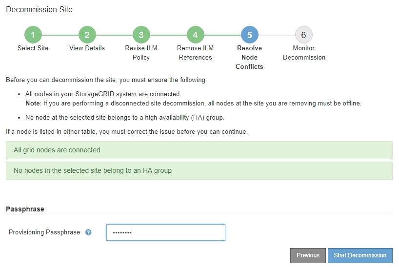

  1. 5단계(노드 충돌 해결)의 연결이 끊긴 노드 섹션을 검토하여 StorageGRID 시스템의 노드 중 연결 상태가 알 수 없음(아이콘 알람 파란색 알 수 없음) 또는 관리상 다운(아이콘 알람 회색 관리상 다운됨)인 노드가 있는지 확인하십시오.
    사이트 폐기 5단계: 노드 충돌 해결

  3. 연결이 끊긴 모든 노드가 다시 온라인 상태가 되면 5단계(노드 충돌 해결)의 HA 그룹 섹션을 검토하십시오.
    이 표는 선택한 사이트에서 고가용성(HA) 그룹에 속하는 노드를 나열합니다.
    사이트 폐쇄 5단계 HA 그룹

    모든 노드가 연결되어 있고 선택한 사이트의 노드 중 어느 것도 HA 그룹에 사용되지 않는 경우 프로비저닝 암호 필드가 활성화됩니다.
  5. 프로비저닝 암호를 입력하십시오.
    폐기 시작 버튼이 활성화됩니다.
    사이트 폐기 5단계 프로비저닝 암호

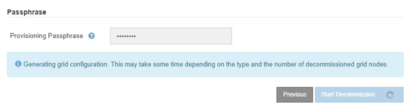

    새로운 그리드 구성이 생성되는 동안 메시지가 표시됩니다. 이 과정은 사용 중지된 그리드 노드의 유형 및 개수에 따라 다소 시간이 걸릴 수 있습니다.
    사이트 폐쇄 5단계 그리드 구성
