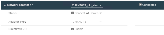

  1. vCenter에서 관리 노드 및 게이트웨이 노드 VM에 새 네트워크 어댑터(유형 VMXNET3)를 추가합니다. 연결됨 및 전원 켜짐 시 연결 확인란을 선택합니다.
    vCenter
