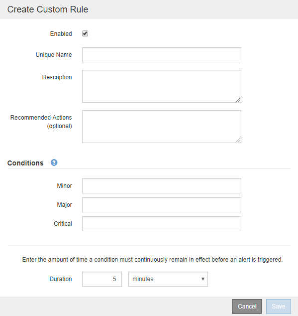

  2. *사용자 지정 규칙 만들기*를 선택합니다.
    사용자 지정 규칙 만들기 대화 상자가 나타납니다.
    알림 > 사용자 지정 규칙 만들기
  3. 활성화됨 확인란을 선택하거나 선택 해제하여 이 알림 규칙이 현재 활성화되어 있는지 여부를 결정합니다.
    경고 규칙이 비활성화된 경우 해당 규칙의 표현식은 평가되지 않으며 경고가 발생하지 않습니다.
  4. 다음 정보를 입력합니다.
    필드 설명
    고유한 이름
    이 규칙에 대한 고유한 이름입니다. 알림 규칙 이름은 알림 페이지에 표시되며 이메일 알림의 제목으로도 사용됩니다. 알림 규칙 이름은 1자에서 64자 사이일 수 있습니다.
    설명
    발생한 문제에 대한 설명입니다. 이 설명은 알림 페이지와 이메일 알림에 표시되는 경고 메시지입니다. 알림 규칙에 대한 설명은 1자에서 128자 사이일 수 있습니다.
    권장 조치 사항
    선택적으로, 이 알림이 발생했을 때 취할 권장 조치를 입력할 수 있습니다. 권장 조치는 서식 코드 없이 일반 텍스트로 입력하십시오. 알림 규칙에 대한 권장 조치는 0자에서 1,024자 사이입니다.
  5. 조건 섹션에서 하나 이상의 경고 심각도 수준에 대한 Prometheus 표현식을 입력합니다.
    기본적인 표현은 대개 다음과 같은 형태입니다.
    [metric] [operator] [value]
    수식은 길이에 제한이 없지만 사용자 인터페이스에서 한 줄로 표시됩니다. 최소 하나 이상의 수식이 필요합니다.
    이 표현식은 노드에 설치된 RAM 용량이 24,000,000,000바이트(24GB) 미만인 경우 경고를 발생시킵니다.
    node_memory_MemTotal_bytes < 24000000000
    사용 가능한 메트릭을 확인하고 Prometheus 표현식을 테스트하려면 도움말 아이콘 물음표 아이콘을 선택하고 그리드 관리 API의 메트릭 섹션 링크를 따라가십시오.
  6. 지속 시간 필드에 알림이 트리거되기 전에 조건이 지속적으로 유지되어야 하는 시간을 입력하고 시간 단위를 선택하십시오.
    특정 조건이 충족될 때 즉시 알림을 발생시키려면 *0*을 입력하십시오. 일시적인 조건으로 인해 알림이 발생하는 것을 방지하려면 이 값을 높이십시오.
    기본값은 5분입니다.
  7. *저장*을 선택하세요.
    대화 상자가 닫히고 새 사용자 지정 알림 규칙이 알림 규칙 표에 나타납니다.
