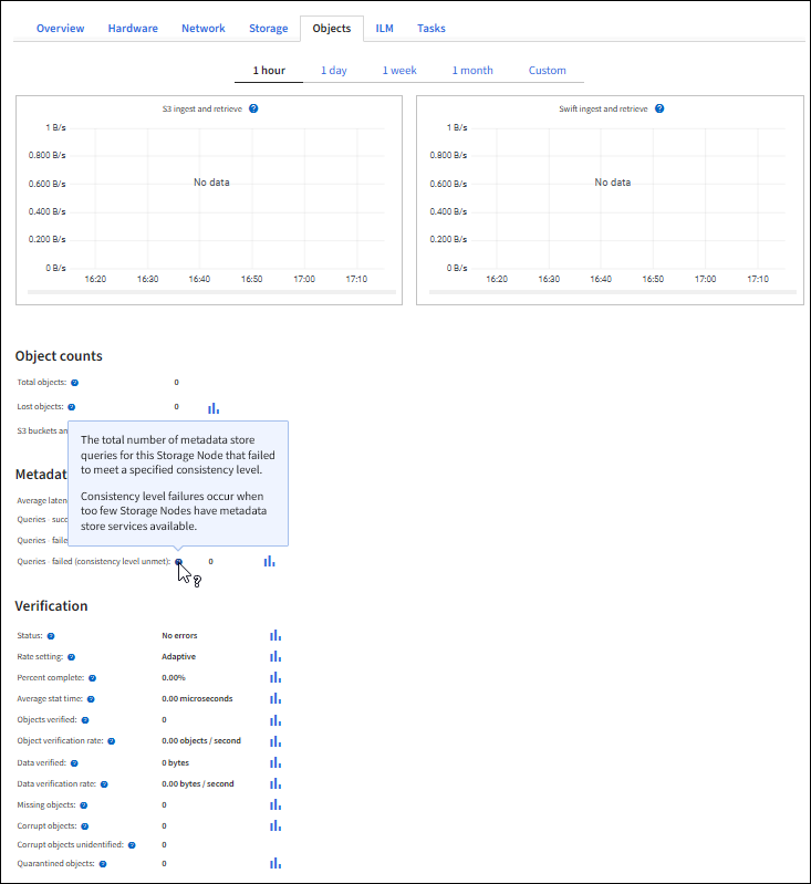

  4. 노드 홈 페이지(그리드 수준)에서 객체 탭을 선택합니다.
    이 차트는 StorageGRID 시스템 전체의 S3 데이터 수집 및 검색 속도(초당 바이트 단위)와 수집 또는 검색된 데이터 양을 보여줍니다. 시간 간격을 선택하거나 사용자 지정 간격을 적용할 수 있습니다.
  5. 특정 스토리지 노드에 대한 정보를 보려면 왼쪽 목록에서 해당 노드를 선택한 다음 Objects 탭을 선택하십시오.
    이 차트는 노드의 데이터 수집 및 검색 속도를 보여줍니다. 또한 이 탭에는 객체 수, 메타데이터 쿼리 및 검증 작업에 대한 메트릭도 포함되어 있습니다.
    Nodes > <em>Storage Node</em> > Objects > 속성 도움말 스크린샷
