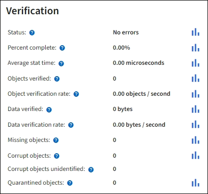

    1. 노드 > Storage Node > *객체*를 선택합니다.
    2. 검증 결과를 확인합니다.
      • 복제된 객체 데이터의 검증을 확인하려면 검증 섹션의 속성을 살펴보십시오.
        노드 > 스토리지 노드 > 객체 > 검증

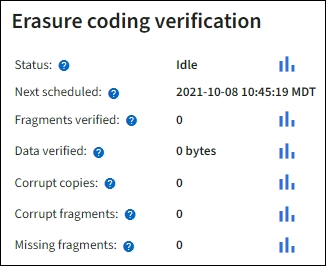

      • 삭제 코딩된 단편 검증을 확인하려면 Storage Node > *ILM*을 선택하고 삭제 코딩 검증 섹션의 속성을 확인하십시오.
        노드 > 스토리지 노드 > ILM > EC 검증
    속성 이름 옆에 있는 물음표 물음표를 선택하면 도움말 텍스트가 표시됩니다.

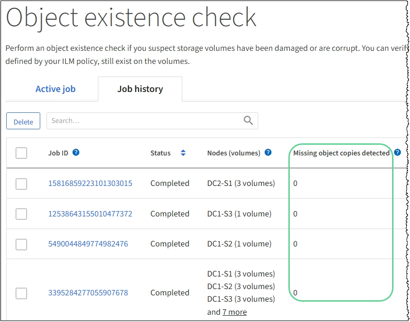

  2. 객체 존재 여부 확인 작업 결과를 검토하십시오.
    1. 유지 관리 > 객체 존재 확인 > *작업 기록*을 선택합니다.
    2. 누락된 객체 복사본 감지 열을 확인하십시오. 작업 결과 누락된 객체 복사본이 100개 이상이고 객체 손실 가능성 경고가 발생한 경우 기술 지원에 문의하십시오.
      객체 존재 여부 확인 작업 내역
