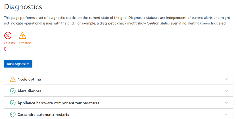

진단 페이지는 그리드의 현재 상태에 대한 일련의 진단 검사를 수행합니다. 각 진단 검사는 다음 세 가지 상태 중 하나를 가질 수 있습니다.
  • 아이콘 알림 녹색 체크 표시 정상: 모든 값이 정상 범위 내에 있습니다.
  • 아이콘 경고 노란색 경미 Attention: 하나 이상의 값이 정상 범위를 벗어났습니다.
  • 아이콘 경고 빨간색 심각 주의: 하나 이상의 값이 정상 범위를 크게 벗어났습니다.
진단 상태는 현재 경보와는 별개이며, 그리드의 운영상의 문제를 나타내지 않을 수도 있습니다. 예를 들어, 경보가 발생하지 않았더라도 진단 검사에서 주의(Caution) 상태가 표시될 수 있습니다.
단계
  1. 지원 > 도구 > *진단*을 선택합니다.
    진단 페이지가 나타나고 각 진단 검사 결과가 나열됩니다. 결과는 심각도(Caution, Attention, 정상) 순으로 정렬됩니다. 각 심각도 내에서는 결과가 알파벳순으로 정렬됩니다.
    이 예시에서는 진단 항목 중 하나가 주의 상태이고, 세 개의 진단은 정상 상태입니다.
    지원 진단 페이지

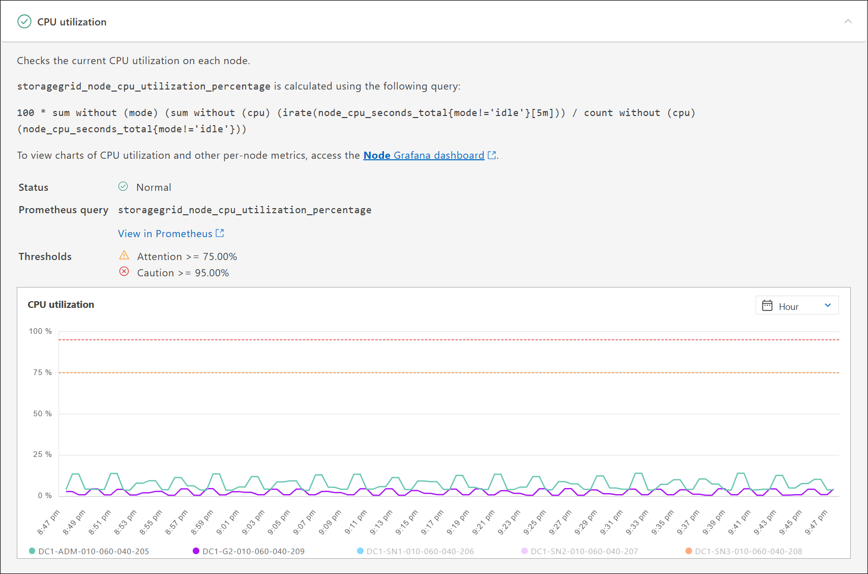

  2. 특정 진단에 대한 자세한 내용을 보려면 해당 행의 아무 곳이나 클릭하십시오.
    진단 및 현재 결과에 대한 세부 정보가 표시됩니다. 다음과 같은 세부 정보가 나열됩니다.
    • 상태: 이 진단의 현재 상태: 정상, 주의 또는 경고.
    • Prometheus 쿼리: 진단에 사용된 경우, 상태 값을 생성하는 데 사용된 Prometheus 표현식입니다. (Prometheus 표현식이 모든 진단에 사용되는 것은 아닙니다.)
    • 임계값: 진단에 사용 가능한 경우, 각 비정상 진단 상태에 대한 시스템 정의 임계값입니다. (임계값은 모든 진단에 사용되지 않습니다.)
      참고 이러한 임계값은 변경할 수 없습니다.
    • 상태 값: StorageGRID 시스템 전체의 진단 상태 및 값을 보여주는 그래프와 표(스크린샷에는 표가 표시되지 않음)입니다. 이 예에서는 StorageGRID 시스템의 각 노드에 대한 현재 CPU 사용률이 표시됩니다. 모든 노드 값이 주의 및 경고 임계값 미만이므로 진단의 전체 상태는 정상입니다.
      진단 상태 값 예시

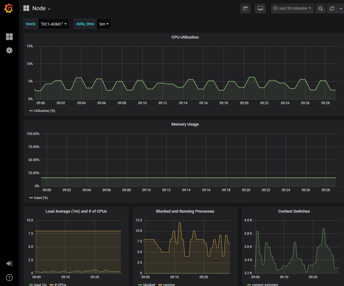

  3. 선택 사항: 이 진단과 관련된 Grafana 차트를 보려면 *Grafana 대시보드*를 선택하십시오.
    이 링크는 모든 진단에 대해 표시되지 않습니다.
    관련 Grafana 대시보드가 나타납니다. 이 예시에서는 노드 대시보드가 나타나며, 해당 노드의 시간 경과에 따른 CPU 사용률과 노드 관련 다른 Grafana 차트가 표시됩니다.
    참고 또한 지원 > 도구 > 메트릭 페이지의 Grafana 섹션에서 미리 구성된 Grafana 대시보드에 액세스할 수 있습니다.
    Grafana 대시보드 노드

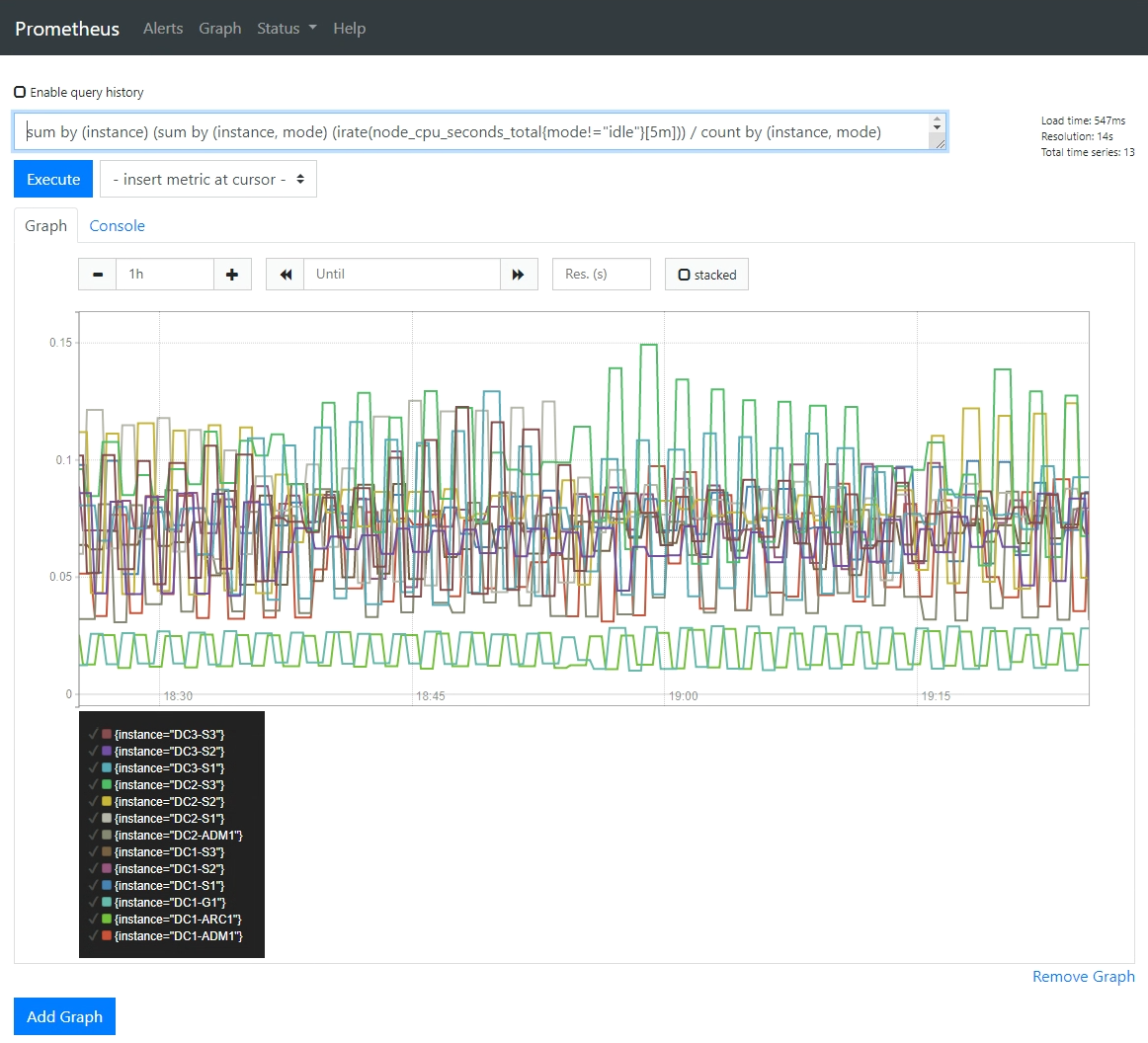

  4. 선택 사항: 시간에 따른 Prometheus 표현식 차트를 보려면 *Prometheus에서 보기*를 클릭하십시오.
    진단에 사용된 표현식의 Prometheus 그래프가 나타납니다.
    지원 진단 Prometheus 페이지
