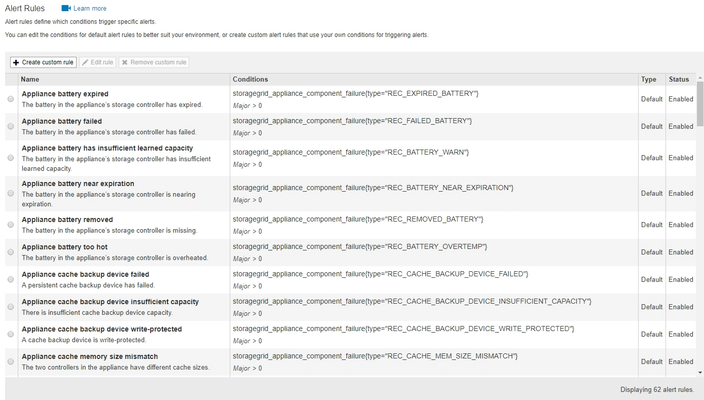

  1. 알림 > *규칙*을 선택합니다.
    알림 규칙 페이지가 나타납니다.
    알림 규칙 페이지
  2. 경고 규칙 표의 정보를 검토하십시오.
    열 머리글 설명
    이름
    알림 규칙의 고유 이름과 설명입니다. 사용자 지정 알림 규칙이 먼저 표시되고 그 뒤에 기본 알림 규칙이 표시됩니다. 알림 규칙 이름은 이메일 알림의 제목으로 사용됩니다.
    조건
    이 경고가 발생하는 조건을 결정하는 Prometheus 표현식입니다. 경고는 다음 심각도 수준 중 하나 이상에서 발생할 수 있지만, 각 심각도 수준에 대한 조건이 필수는 아닙니다.
    • 심각 아이콘 경고 빨간색 심각: StorageGRID 노드 또는 서비스의 정상적인 작동을 중단시키는 비정상적인 상황이 발생했습니다. 근본적인 문제를 즉시 해결해야 합니다. 문제가 해결되지 않으면 서비스 중단 및 데이터 손실이 발생할 수 있습니다.
    • 중요 아이콘 경고 주황색 주요: 현재 운영에 영향을 미치거나 심각한 경고 임계값에 근접하는 비정상적인 상황이 발생했습니다. 주요 경고를 조사하고 근본적인 문제를 해결하여 비정상적인 상황으로 인해 StorageGRID 노드 또는 서비스의 정상적인 작동이 중단되지 않도록 해야 합니다.
    • 경미한 아이콘 경고 노란색 경미: 시스템은 정상적으로 작동 중이지만, 지속될 경우 시스템 작동에 영향을 미칠 수 있는 비정상적인 상황이 존재합니다. 더 심각한 문제로 이어지지 않도록, 저절로 사라지지 않는 경미한 경고는 지속적으로 모니터링하고 해결해야 합니다.
    유형
    알림 규칙 유형:
    • 기본값: 시스템과 함께 제공되는 알림 규칙입니다. 기본 알림 규칙은 비활성화하거나 조건 및 지속 시간을 편집할 수 있습니다. 기본 알림 규칙은 삭제할 수 없습니다.
    • 기본값: 수정된 조건 또는 기간이 포함된 기본 알림 규칙입니다. 필요에 따라 수정된 조건을 원래 기본값으로 쉽게 되돌릴 수 있습니다.
    • 사용자 지정: 사용자가 직접 만든 알림 규칙입니다. 사용자 지정 알림 규칙은 비활성화, 편집 및 삭제할 수 있습니다.
    상태
    이 알림 규칙이 현재 활성화되어 있는지 비활성화되어 있는지 여부입니다. 비활성화된 알림 규칙의 조건은 평가되지 않으므로 알림이 트리거되지 않습니다.
