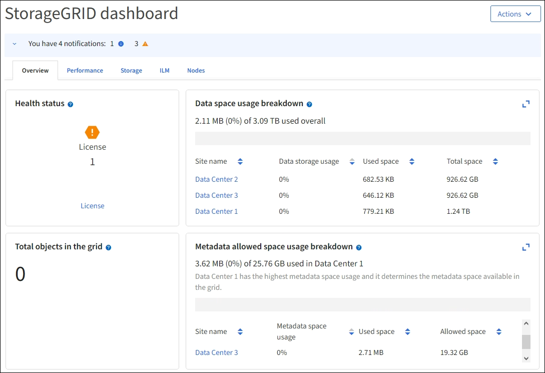

대시보드 보기
대시보드는 StorageGRID 시스템에 대한 구체적인 정보를 담고 있는 탭으로 구성되어 있습니다. 각 탭에는 카드 형태로 표시되는 정보 카테고리가 포함되어 있습니다.
시스템에서 제공하는 대시보드를 그대로 사용할 수 있습니다. 또한, StorageGRID 구현 모니터링과 관련된 탭과 카드만 포함하는 사용자 지정 대시보드를 만들 수 있습니다.
시스템에서 제공하는 대시보드 탭에는 다음과 같은 유형의 정보가 담긴 카드가 있습니다.
시스템에서 제공하는 대시보드의 탭 포함
개요
활성화된 알림, 공간 사용량, 그리드 내 전체 객체 수 등 그리드에 대한 일반 정보입니다.
성능
공간 사용량, 시간 경과에 따른 저장 공간 사용량, S3 작업, 요청 시간, 오류율.
스토리지
테넌트 할당량 사용량 및 논리적 공간 사용량. 사용자 데이터 및 메타데이터의 공간 사용량 예측.
ILM
정보 수명주기 관리 대기열 및 평가 속도.
노드
노드별 CPU, 데이터 및 메모리 사용량. 노드별 S3 작업량. 노드 간 사이트 분포.
일부 카드는 더 쉽게 볼 수 있도록 최대화할 수 있습니다. 카드 오른쪽 상단에 있는 최대화 아이콘 최대화 아이콘을 선택합니다. 최대화된 카드를 닫으려면 최소화 아이콘 최소화 아이콘을 선택하거나 *닫기*를 선택합니다.

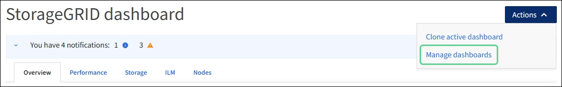

대시보드 관리
루트 액세스 권한이 있는 경우("관리자 그룹 권한" 참조) 대시보드에 대해 다음과 같은 관리 작업을 수행할 수 있습니다.
  • 사용자 지정 대시보드를 처음부터 직접 만들 수 있습니다. 사용자 지정 대시보드를 사용하면 표시되는 StorageGRID 정보와 해당 정보의 구성 방식을 제어할 수 있습니다.
  • 대시보드를 복제하여 사용자 지정 대시보드를 만들 수 있습니다.
  • 사용자의 활성 대시보드를 설정합니다. 활성 대시보드는 시스템에서 제공하는 대시보드이거나 사용자 지정 대시보드일 수 있습니다.
  • 기본 대시보드를 설정합니다. 이 대시보드는 사용자가 자신의 대시보드를 활성화하지 않는 한 모든 사용자에게 표시됩니다.
  • 대시보드 이름을 편집합니다.
  • 대시보드를 편집하여 탭과 카드를 추가하거나 삭제할 수 있습니다. 탭은 최소 1개에서 최대 20개까지 추가할 수 있습니다.
  • 대시보드를 제거합니다.
참고 루트 액세스 권한 외에 다른 권한이 있는 경우 활성 대시보드만 설정할 수 있습니다.
대시보드를 관리하려면 작업 > *대시보드 관리*를 선택합니다.
대시보드 관리

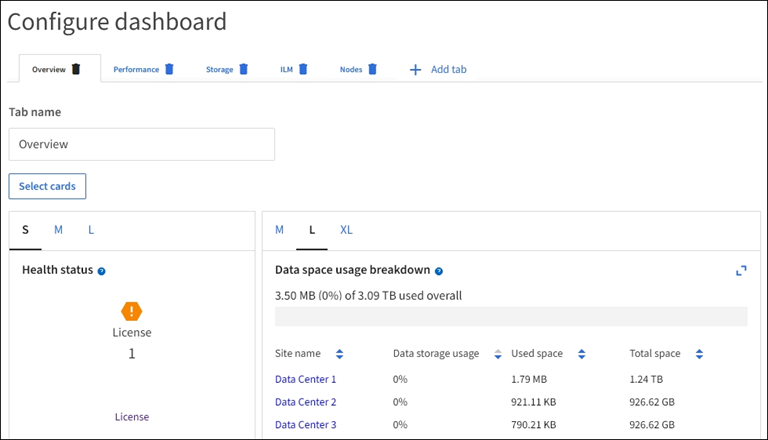

대시보드 구성
활성 대시보드를 복제하여 새 대시보드를 생성하려면 작업 > *활성 대시보드 복제*를 선택하십시오.
기존 대시보드를 편집하거나 복제하려면 작업 > *대시보드 관리*를 선택합니다.
참고 시스템에서 제공하는 대시보드는 편집하거나 삭제할 수 없습니다.
대시보드를 구성할 때 다음 작업을 수행할 수 있습니다.
  • 탭 추가 또는 제거
  • 탭 이름을 변경하고 새 탭에 고유한 이름을 지정합니다.
  • 각 탭에 카드를 추가, 제거 또는 재배치(드래그)합니다.
  • 카드 상단의 S, M, L 또는 XL 을 선택하여 개별 카드의 크기를 선택합니다.
대시보드 구성
