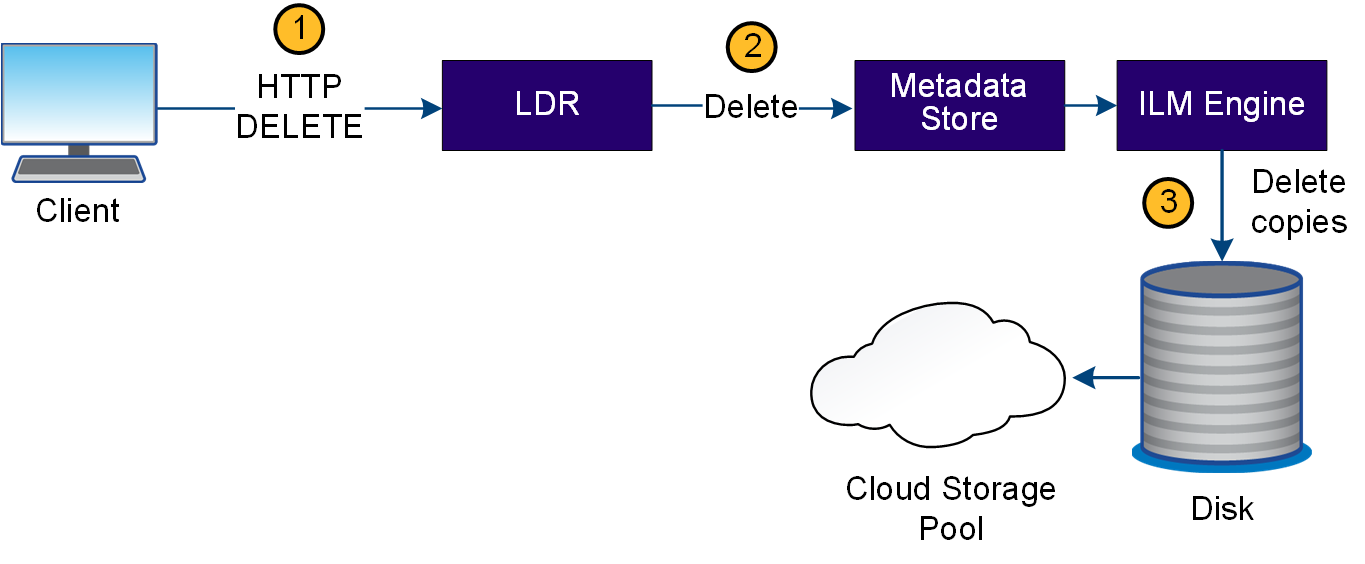

클라이언트 삭제에 대한 데이터 흐름
클라이언트 삭제 데이터 흐름
  1. LDR 서비스는 클라이언트 애플리케이션으로부터 삭제 요청을 수신합니다.
  2. LDR 서비스는 메타데이터 저장소를 업데이트하여 클라이언트 요청에 따라 객체가 삭제된 것처럼 보이게 하고, ILM 엔진에 객체 데이터의 모든 복사본을 제거하도록 지시합니다.
  3. 해당 객체가 시스템에서 제거됩니다. 메타데이터 저장소가 업데이트되어 객체 메타데이터가 제거됩니다.

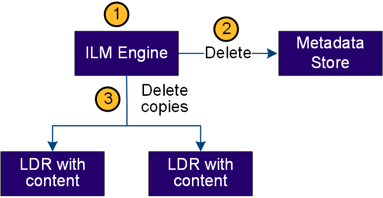

ILM 삭제를 위한 데이터 흐름
자동 삭제 데이터 흐름
  1. ILM 엔진은 해당 객체를 삭제해야 한다고 판단합니다.
  2. ILM 엔진은 메타데이터 저장소에 알림을 보냅니다. 메타데이터 저장소는 클라이언트 요청 시 해당 객체가 삭제된 것처럼 보이도록 객체 메타데이터를 업데이트합니다.
  3. ILM 엔진은 해당 객체의 모든 복사본을 제거합니다. 메타데이터 저장소가 업데이트되어 객체 메타데이터가 제거됩니다.
