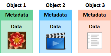

객체 기반 스토리지 시스템의 각 객체에는 객체 데이터와 객체 메타데이터의 두 부분이 있습니다.
객체
객체 데이터란 무엇인가요?
객체 데이터는 사진, 동영상, 의료 기록 등 무엇이든 될 수 있습니다.
객체 메타데이터란 무엇입니까?
객체 메타데이터는 객체를 설명하는 모든 정보입니다. StorageGRID는 객체 메타데이터를 사용하여 그리드 전체의 모든 객체 위치를 추적하고 시간에 따라 각 객체의 수명 주기를 관리합니다.
객체 메타데이터에는 다음과 같은 정보가 포함됩니다.
  • 시스템 메타데이터에는 각 객체의 고유 ID(UUID), 객체 이름, S3 버킷 이름, 테넌트 계정 이름 또는 ID, 객체의 논리적 크기, 객체가 처음 생성된 날짜 및 시간, 객체가 마지막으로 수정된 날짜 및 시간이 포함됩니다.
  • 각 객체 복사본 또는 소거 부호화된 조각의 현재 저장 위치입니다.
  • 해당 객체와 관련된 모든 사용자 메타데이터.
객체 메타데이터는 사용자 정의 및 확장이 가능하므로 애플리케이션에서 유연하게 사용할 수 있습니다.
