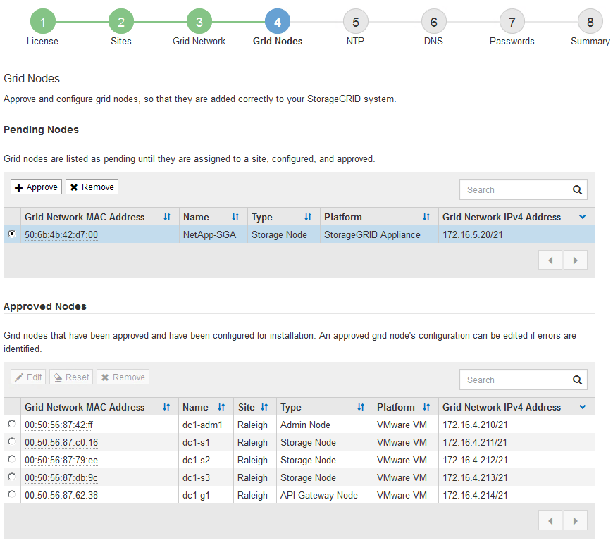

  1. 대기 중인 노드 목록을 검토하고 배포한 모든 그리드 노드가 표시되는지 확인하십시오.
    참고 그리드 노드가 누락된 경우, 해당 노드가 성공적으로 배포되었는지, 그리고 ADMIN_IP에 기본 관리 노드의 올바른 그리드 네트워크 IP 주소가 설정되어 있는지 확인하십시오.
  2. 승인하려는 대기 중인 노드 옆에 있는 라디오 버튼을 선택합니다.
    이 이미지는 주변 텍스트로 설명됩니다.
  3. *승인*을 클릭합니다.

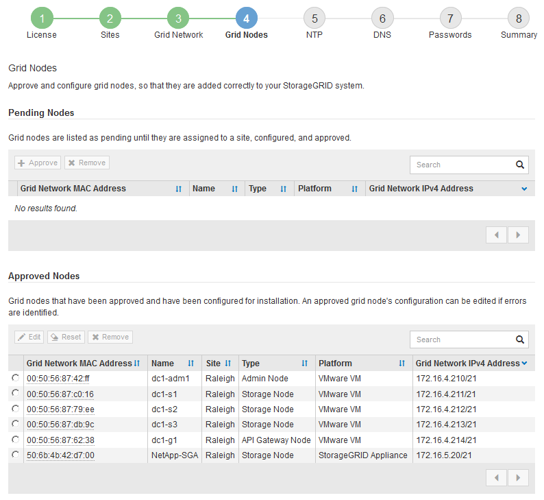

  8. *저장*을 클릭합니다.
    그리드 노드 항목이 승인된 노드 목록으로 이동합니다.
  9. 승인하려는 각 보류 중인 그리드 노드에 대해 이 단계를 반복하십시오.
    그리드에 포함할 모든 노드를 승인해야 합니다. 하지만 요약 페이지에서 *설치*를 클릭하기 전까지는 언제든지 이 페이지로 돌아올 수 있습니다. 승인된 그리드 노드의 속성은 해당 노드의 라디오 버튼을 선택하고 *편집*을 클릭하여 수정할 수 있습니다.
