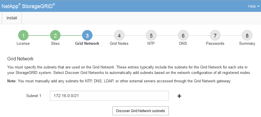

  1. 서브넷 1 텍스트 상자에 하나 이상의 그리드 네트워크에 대한 CIDR 네트워크 주소를 지정하십시오.
  2. 마지막 항목 옆에 있는 더하기 기호를 클릭하여 네트워크 항목을 추가하세요. 그리드 네트워크의 모든 사이트에 대한 서브넷을 모두 지정해야 합니다.
    • 이미 하나 이상의 노드를 배포한 경우, *Discover Grid Networks Subnets*를 클릭하여 그리드 관리자에 등록된 그리드 노드에서 보고한 서브넷으로 그리드 네트워크 서브넷 목록을 자동으로 채울 수 있습니다.
    • Grid Network 게이트웨이를 통해 액세스하는 NTP, DNS, LDAP 또는 기타 외부 서버의 서브넷을 수동으로 추가해야 합니다.
      서브넷 지정
