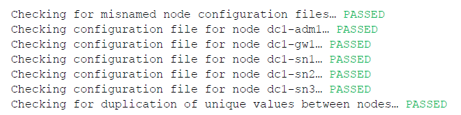

구성 파일의 내용을 검증하려면 각 호스트에서 다음 명령을 실행하십시오.
sudo storagegrid node validate all
파일이 올바르면 예시와 같이 각 구성 파일에 대해 *PASSED*가 출력됩니다.
참고 메타데이터 전용 노드에서 LUN을 하나만 사용하는 경우 무시해도 되는 경고 메시지가 표시될 수 있습니다.
이 이미지는 주변 텍스트로 설명됩니다.
팁 자동 설치의 경우, storagegrid 명령에서 -q 또는 --quiet 옵션을 사용하여 이 출력을 표시하지 않을 수 있습니다(예: storagegrid --quiet…​). 출력을 표시하지 않는 경우, 구성 경고 또는 오류가 감지되면 명령은 0이 아닌 종료 값을 갖게 됩니다.

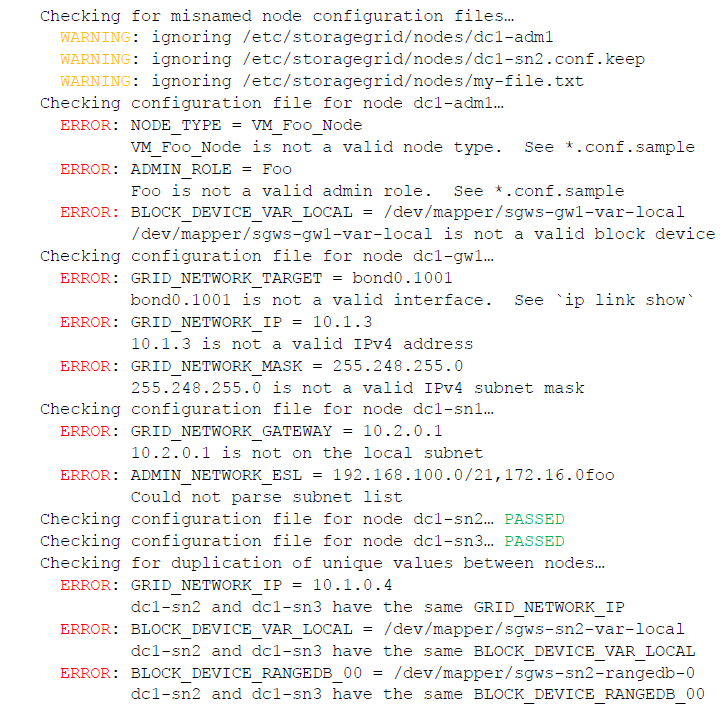

구성 파일이 올바르지 않으면 예시와 같이 WARNING 및 *ERROR*로 표시됩니다. 구성 오류가 발견되면 설치를 계속하기 전에 수정해야 합니다.
