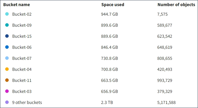

  • 막대 그래프와 함께 가장 큰 버킷 또는 컨테이너 목록을 제공하며, 각 버킷 또는 컨테이너의 총 오브젝트 데이터 양과 오브젝트 수를 포함합니다.
    테넌트 대시보드 버킷
    테넌트에 9개 이상의 버킷 또는 컨테이너가 있는 경우, 나머지 모든 버킷 또는 컨테이너는 목록 맨 아래에 하나의 항목으로 통합됩니다.
