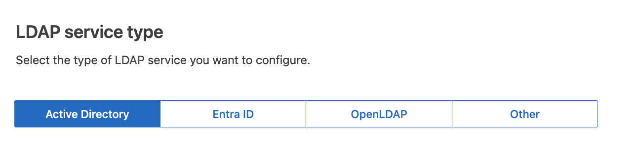

  3. LDAP 서비스 유형 섹션에서 구성하려는 LDAP 서비스 유형을 선택합니다.
    LDAP 서비스 유형 옵션을 보여주는 ID 페더레이션 페이지
    Oracle Directory Server를 사용하는 LDAP 서버의 값을 구성하려면 *기타*를 선택하십시오.

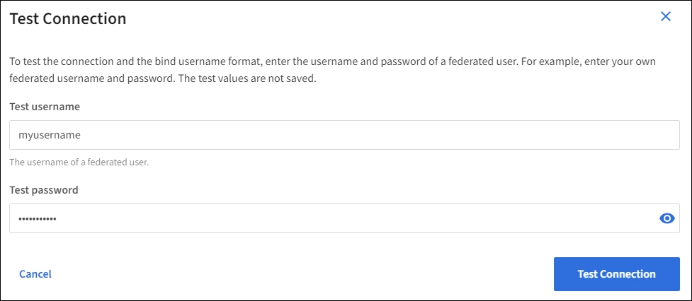

  3. 바인딩 사용자 이름 형식을 제공한 경우 유효한 페더레이션 사용자의 사용자 이름과 암호를 입력하십시오.
    예를 들어, 본인의 사용자 이름과 비밀번호를 입력하십시오. 사용자 이름에 @ 또는 /와 같은 특수 문자를 포함하지 마십시오.
    바인드 사용자 이름 형식 유효성 검사를 위한 ID 페더레이션 프롬프트
    • 연결 설정이 유효하면 "연결 테스트 성공" 메시지가 나타납니다. *저장*을 선택하여 구성을 저장합니다.
    • 연결 설정, 바인딩 사용자 이름 형식 또는 테스트 사용자 이름 및 암호가 유효하지 않으면 오류 메시지가 나타납니다. 문제를 해결한 후 연결을 다시 테스트하십시오.
