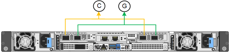

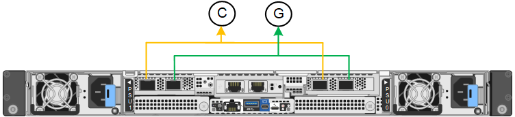

고정 포트 결합 모드
고정 포트 결합 모드는 네트워킹 포트의 기본 구성입니다.
SGF6212:
SGF6212 고정 포트 본드 모드
SG6200-CN:
SG6200-CN 고정 포트 본드 모드
속성 표시기 어떤 포트가 연결되어 있는지 확인합니다
c
이 네트워크를 사용하는 경우 포트 1과 3이 클라이언트 네트워크에 대해 함께 연결됩니다.
g
포트 2와 4는 그리드 네트워크를 위해 서로 연결되어 있습니다.
고정 포트 결합 모드를 사용할 때 포트는 액티브-백업 모드 또는 링크 통합 제어 프로토콜 모드(802.3ad)를 사용하여 본드 결합할 수 있습니다.
  • 액티브-백업 모드(기본값)에서는 한 번에 하나의 포트만 활성화됩니다. 활성 포트에 장애가 발생하면 백업 포트가 자동으로 페일오버 연결을 제공합니다. 포트 4는 포트 2(그리드 네트워크)에 대한 백업 경로를 제공하고 포트 3은 포트 1(클라이언트 네트워크)에 대한 백업 경로를 제공합니다.
  • LACP 모드에서 각 포트 쌍은 어플라이언스와 네트워크 간에 논리 채널을 형성하여 더 높은 처리량을 허용합니다. 한 포트에 장애가 발생해도 다른 포트는 계속 채널을 제공합니다. 처리량은 감소하지만 연결성은 영향을 받지 않습니다.

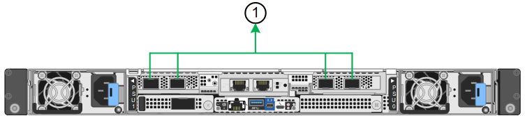

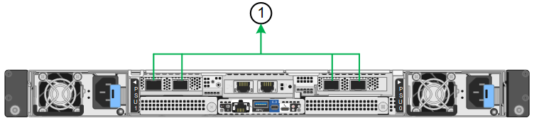

애그리게이트 포트 결합 모드
애그리게이트 포트 결합 모드는 각 StorageGRID 네트워크의 처리량을 크게 증가시키고 추가 페일오버 경로를 제공합니다.
SGF6212:
SGF6212 애그리게이트 포트 본드 모드
SG6200-CN:
SG6200-CN 애그리게이트 포트 본드 모드
1
연결된 모든 포트는 단일 LACP 결합으로 그룹화되므로 모든 포트를 그리드 네트워크 및 클라이언트 네트워크 트래픽에 사용할 수 있습니다.

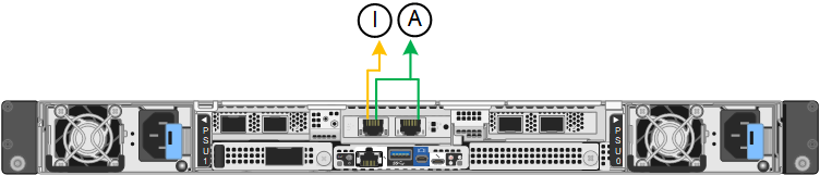

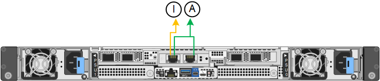

관리 포트의 네트워크 연결 모드입니다
1/10GbE 관리 포트 2개의 경우 독립 네트워크 연결 모드 또는 Active-Backup 네트워크 연결 모드를 선택하여 선택적 관리 네트워크에 연결할 수 있습니다.
SGF6212:
SGF6212 네트워크 관리 포트
SG6200-CN:
SG6200-CN 네트워크 관리 포트
속성 표시기 네트워크 연결 모드
A
Active-Backup 모드. 두 관리 포트는 모두 관리 네트워크에 연결된 하나의 논리 관리 포트에 연결됩니다.
나는
독립 모드. 왼쪽의 포트는 관리 네트워크에 연결되어 있습니다. 오른쪽의 포트는 임시 로컬 연결(IP 주소 169.254.0.1)에 사용할 수 있습니다.
독립 모드에서는 왼쪽에 있는 관리 포트만 관리 네트워크에 연결됩니다. 이 모드는 중복 경로를 제공하지 않습니다. 오른쪽의 관리 포트는 연결되어 있지 않으며 임시 로컬 연결에 사용할 수 있습니다(IP 주소 169.254.0.1 사용).
Active-Backup 모드에서는 두 관리 포트가 모두 관리 네트워크에 연결됩니다. 한 번에 하나의 포트만 활성화됩니다. 활성 포트에 장애가 발생하면 백업 포트가 자동으로 페일오버 연결을 제공합니다. 이러한 두 개의 물리적 포트를 하나의 논리 관리 포트에 연결하면 관리 네트워크에 대한 중복 경로가 제공됩니다.
참고 1/10GbE 관리 포트가 Active-Backup 모드로 구성되어 있을 때 어플라이언스에 임시로 로컬 연결해야 하는 경우, 두 관리 포트에서 케이블을 분리하고 오른쪽의 관리 포트에 임시 케이블을 연결한 다음 IP 주소 169.254.0.1을 사용하여 어플라이언스에 액세스합니다.
