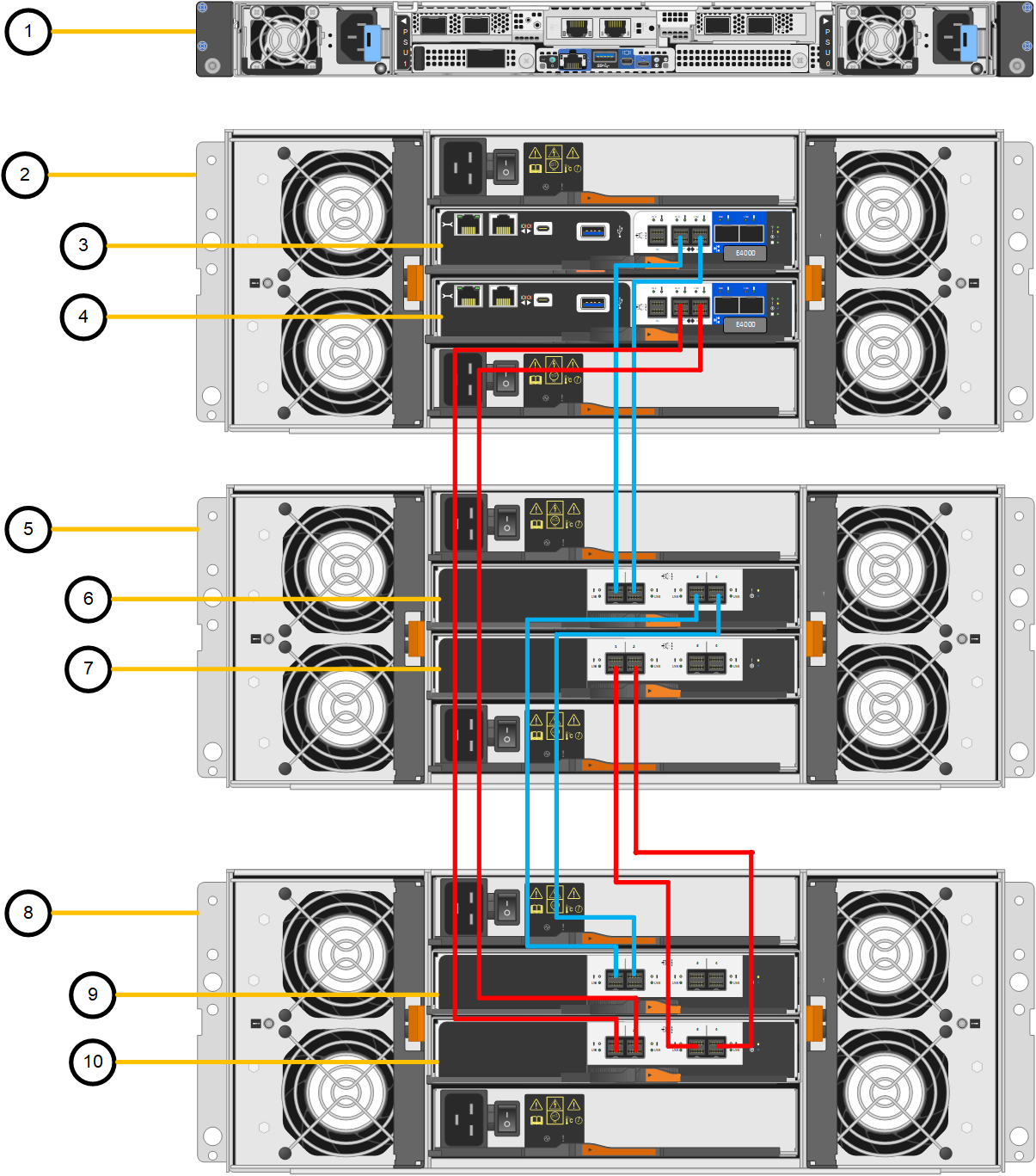

  3. 다이어그램에 표시된 각 확장 쉘프를 E4000 컨트롤러 쉘프에 연결합니다.
    이 도면에는 2개의 확장 쉘프가 나와 있습니다. IOM A가 하나만 있는 경우 IOM A를 컨트롤러 A에 연결하고 IOM B를 컨트롤러 B에 연결합니다
    SG6260 확장 쉘프 연결
    속성 표시기 설명
    1
    SG6200-CN
    2
    E4000 컨트롤러 쉘프
    3
    컨트롤러 A
    4
    컨트롤러 B
    5
    확장 쉘프 1
    6
    확장 쉘프 1의 경우 IOM A
    7
    확장 쉘프 1의 IOM B
    8
    확장 쉘프 2
    9
    확장 쉘프 2의 IOM A
    10
    확장 쉘프 2의 IOM B
