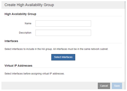

  1. 사이트 장애 시 StorageGRID에 대한 연결을 보장하려면 고가용성(HA) 그룹을 구성합니다. StorageGRID 그리드 관리자 인터페이스(GMI)에서 구성, 고가용성 그룹 및 + 생성을 클릭합니다.
    veritas/veritas-create-high-availability-group
  2. 필요한 정보를 입력합니다. Select Interfaces를 클릭하고 site1과 site2의 네트워크 인터페이스를 모두 포함합니다. 여기서 site1(운영 사이트)이 기본 마스터입니다. 동일한 서브넷 내에서 가상 IP 주소를 할당합니다. 저장 을 클릭합니다.
