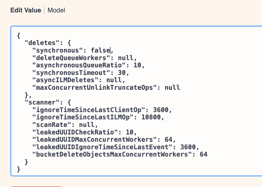

동기 삭제 비활성화 단계
  1. StorageGRID 그리드 관리자를 엽니다.
  2. 오른쪽 상단 모서리에서 물음표를 선택한 다음 API 문서를 선택하세요.
  3. 오른쪽 상단 모서리에서 Private API 문서 페이지 링크를 클릭하세요.
  4. ilm-advanced를 확장합니다.
  5. GET ilm-advanced를 선택하세요.
  6. '시도해보기'를 선택한 다음 '실행'을 선택합니다.
  7. 응답 결과를 확인하세요.
    1. 값이 null이면 기본 ilm-advanced 값이 사용 중임을 의미합니다.
    2. 값이 null이 아닌 경우 사용자 정의 ILM 고급 값이 사용 중임을 의미합니다. "data" : 이후의 모든 출력을 { 에서 시작하여 마지막에서 두 번째 }까지 복사합니다.
      1. 텍스트 편집기에 저장하세요.
        응답 예시:
    ILM-Advanced 출력 가져오기
  8. PUT ilm-advanced를 선택합니다.
  9. API 본문 편집을 시작하려면 '시도해보기'를 선택하세요.
    1. 기본적으로 API 본문에는 기본값이 포함되며 이전에 구성된 사용자 정의 값은 포함되지 않습니다. 이것이 5~7단계를 실행하는 것이 매우 중요한 이유입니다.
  10. 5~7단계에서 기본값이 아닌 값이 발견되면 API 본문을 7단계에서 저장된 출력으로 바꿉니다. . 그렇지 않은 경우 5-7단계에서 값이 null인 경우 API 본문을 그대로 둡니다.
  11. API 본문 상자에서 다음 매개변수를 조정하세요.
    1. 동기 값을 false로 설정합니다.
      API 본문 텍스트 예:
    PUT ILM-고급 입력
  12. 완료되면 실행을 선택하세요
