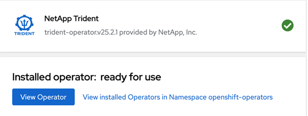

    설치가 완료되면 Operator가 설치된 Operator 목록에 표시되며 바로 사용할 수 있습니다.
  5. *운영자 보기*를 클릭하여 운영자의 세부 정보를 확인합니다.
    설치됨
