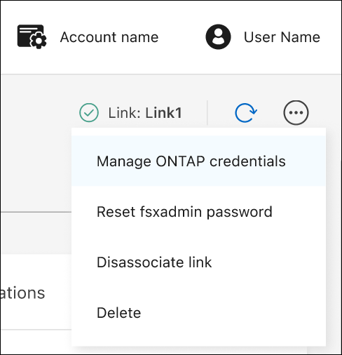

단계
  1. 중 하나를 사용하여 "콘솔 환경"로그인합니다.
  2. 메뉴를 선택하세요 햄버거 메뉴 아이콘은 스토리지, EDA, AI, 데이터베이스, VMware 및 관리와 같은 워크로드로 이동하는 데 사용됩니다. 그런 다음 *저장소*를 선택하세요.
  3. 저장소 메뉴에서 *FSx for ONTAP*를 선택합니다.
  4. *FSx for ONTAP*에서 fsxadmin 비밀번호를 재설정할 파일 시스템의 작업 메뉴를 선택한 다음 *관리*를 선택합니다.
  5. 파일 시스템 개요에서 작업 메뉴를 선택합니다.
    파일 시스템의 개요 탭에 있는 작업 메뉴의 스크린샷입니다.
  6. *ONTAP 자격 증명 관리*를 선택합니다.
  7. 기본 또는 제한된 ONTAP 자격 증명을 업데이트하십시오.
  8. Apply * 를 선택합니다.

단계
  6. FSxadmin 암호 재설정 * 을 선택합니다.
  7. FSxadmin 암호 재설정 대화 상자에서 새 fsxadmin 암호를 입력하고 다시 입력하여 확인합니다.
  8. Apply * 를 선택합니다.
