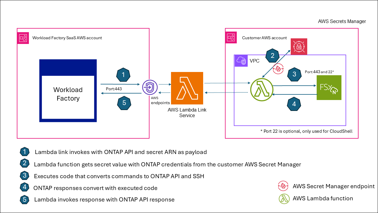

다음 다이어그램은 Lambda 링크의 보안 아키텍처를 보여줍니다.
람다 링크의 보안 아키텍처를 보여주는 다이어그램.
