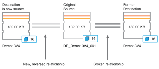

    Quando o volume de origem original estiver disponível novamente, você poderá decidir restabelecer o relacionamento de proteção original restaurando o volume de origem. Antes de restaurar a origem, você deve sincronizá-la com os dados gravados no destino anterior. Use a operação de ressincronização reversa para criar um novo relacionamento de proteção invertendo as funções do relacionamento original e sincronizando o volume de origem com o destino anterior. Uma nova cópia de Snapshot de base é criada para o novo relacionamento.
    O relacionamento inverso é semelhante a um relacionamento em cascata:
    Uma captura de tela da interface do usuário que mostra o processo de relacionamento reverso.
