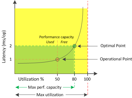

A capacidade de desempenho ideal utilizada é o ponto em que um nó ou um agregado tem utilização e latência ideais (tempo de resposta) e está sendo usado de forma eficiente. Uma curva de latência versus utilização de amostra é mostrada para um agregado na figura a seguir.
Neste exemplo, o ponto operacional identifica que o agregado está operando atualmente com 50% de utilização, com latência de 1,0 ms/op. Com base nas estatísticas capturadas do agregado, o Unified Manager determina que capacidade de desempenho adicional está disponível para esse agregado. Neste exemplo, o ponto ideal é identificado como o ponto em que o agregado está com 80% de utilização com latência de 2,0 ms/op. Portanto, você pode adicionar mais volumes e LUNs a esse agregado para que seus sistemas sejam usados de forma mais eficiente.
