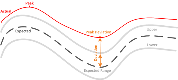

O Unified Manager mede o desempenho das cargas de trabalho em um cluster com base em valores estatísticos históricos e esperados, que formam a previsão de latência dos valores para as cargas de trabalho. Ele compara os valores estatísticos reais da carga de trabalho com a previsão de latência para determinar quando o desempenho da carga de trabalho está muito alto ou muito baixo. Uma carga de trabalho que não está funcionando conforme o esperado aciona um evento de desempenho dinâmico para notificá-lo.
Na ilustração a seguir, o valor real, em vermelho, representa as estatísticas de desempenho reais no período. O valor real ultrapassou o limite de desempenho, que é o limite superior da previsão de latência. O pico é o maior valor real no período de tempo. O desvio mede a mudança entre os valores esperados (a previsão) e os valores reais, enquanto o desvio de pico indica a maior mudança entre os valores esperados e os valores reais.

Desvio |
A mudança entre os valores esperados e os valores reais. É a razão entre o valor real menos o valor esperado e o valor superior do intervalo esperado menos o valor esperado.
Esperado |
Os valores esperados são baseados na análise de dados históricos de desempenho para uma determinada carga de trabalho. O Unified Manager analisa esses valores estatísticos para determinar o intervalo esperado (previsão de latência) dos valores. |
Previsão de latência (intervalo esperado) |
A previsão de latência é uma previsão de quais são os valores máximos e mínimos de desempenho esperados em um momento específico. Para a latência da carga de trabalho, os valores superiores formam o limite de desempenho. Quando o valor real ultrapassa o limite de desempenho, o Unified Manager aciona um evento de desempenho dinâmico. |
Pico |
O valor máximo medido ao longo de um período de tempo. |
Desvio de pico |
O valor máximo de desvio medido ao longo de um período de tempo. |
