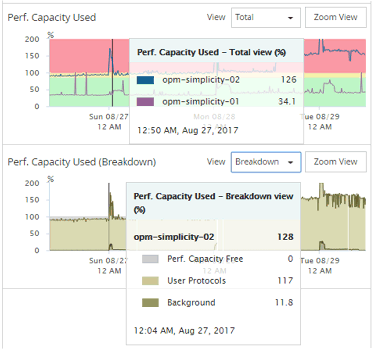

Você pode visualizar gráficos de capacidade de desempenho usada para nós e agregados na página Performance Explorer. Isso permite que você visualize dados detalhados de capacidade de desempenho para os nós e agregados selecionados para um período de tempo específico.
O gráfico de contador padrão exibe os valores de capacidade de desempenho usados para os nós ou agregados selecionados. O gráfico do contador de detalhamento exibe os valores totais de capacidade de desempenho para o objeto raiz separados por uso com base nos protocolos do usuário versus processos do sistema em segundo plano. Além disso, a quantidade de capacidade de desempenho livre também é mostrada.

    As cores do gráfico padrão mostram quando o objeto está na faixa ideal (amarelo), quando o objeto está subutilizado (verde) e quando o objeto está superutilizado (vermelho). O gráfico de detalhamento mostra detalhes detalhados da capacidade de desempenho somente para o objeto raiz.
    Uma captura de tela da interface do usuário que mostra o gráfico de detalhamento com capacidade de desempenho detalhada somente para o objeto raiz.
