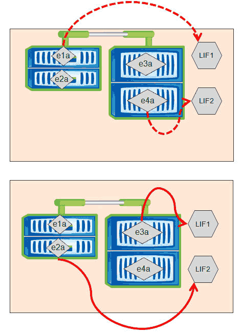

Você pode alterar o local preferido de um LIF modificando sua porta inicial e o nó inicial. Esta é uma configuração mais duradoura do que a migração de um LIF, que normalmente é usada para realocar temporariamente um LIF para um nó diferente durante a manutenção programada.
Sobre esta tarefa
A imagem a seguir mostra a porta inicial e o nó do LIF original e a porta inicial e o nó após a alteração. A porta inicial original de LIF1 foi alterada de e1a para E3A e LIF2 foi alterada de e4a para E2A.
Alteração da porta inicial e do nó do LIF

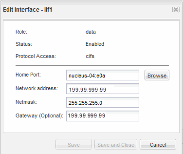

  5. Selecione o LIF e clique em Editar.
  6. Na caixa de diálogo Editar interface**, insira a porta inicial e o endereço de rede da porta de destino.
    Caixa de diálogo Editar interface
