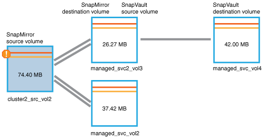

  4. Olhando para o gráfico de topologia de proteção, você vê um ícone de erro associado ao primeiro volume na topologia, que é o volume de origem da relação SnapMirror.
    Você também vê as barras horizontais no ícone de volume de origem, indicando os limites de aviso e erro definidos para esse volume.
    Topologia em cascata de falha de tarefa
  5. Coloque o cursor sobre o ícone de erro para ver a caixa de diálogo pop-up que exibe as configurações de limite e ver que o volume excedeu o limite de erro, indicando um problema de capacidade.
