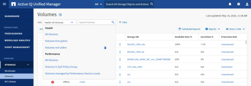

Na lista suspensa Exibir, os itens com o ícone excluir são exibições personalizadas existentes que você ou outro usuário criou. Itens sem um ícone são exibições padrão fornecidas com o Unified Manager. As vistas predefinidas não podem ser modificadas ou eliminadas.

menu suspenso exibir 3
Apenas os utilizadores com a função Administrador de aplicações ou Administrador de armazenamento podem ver o ícone de eliminação, alterar ou eliminar uma vista, ou alterar ou eliminar um relatório agendado.
