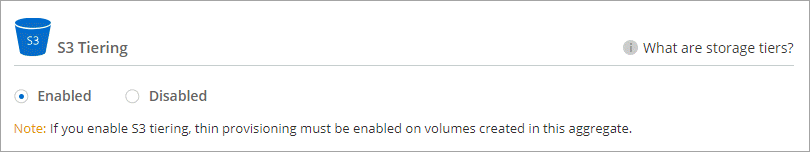

Certifique-se de que a hierarquização esteja habilitada em agregados
A hierarquização de dados deve ser habilitada em um agregado para habilitar a hierarquização de dados em um volume. Você deve estar ciente dos requisitos para novos volumes e para volumes existentes.
  • Novos volumes
    Se você estiver habilitando a hierarquização de dados em um novo volume, não precisará se preocupar em habilitar a hierarquização de dados em um agregado. O Console cria o volume em um agregado existente que tenha a hierarquização habilitada ou cria um novo agregado para o volume se ainda não existir um agregado habilitado para hierarquização de dados.
  • Volumes existentes
    Para habilitar a hierarquização de dados em um volume existente, certifique-se de que ela esteja habilitada no agregado subjacente. Se a hierarquização de dados não estiver habilitada no agregado existente, você precisará usar o ONTAP System Manager para anexar um agregado existente ao armazenamento de objetos.

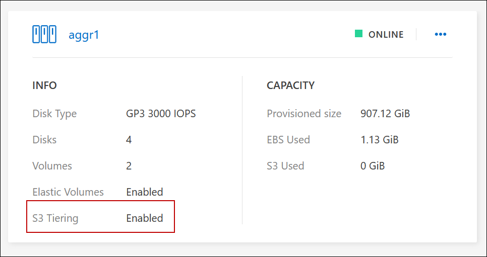

Etapas para confirmar se a hierarquização está habilitada em um agregado
  1. No menu de navegação à esquerda, selecione Armazenamento > Gerenciamento.
  2. Abra o sistema Cloud Volumes ONTAP .
  3. Selecione a aba Agregados e verifique se a hierarquização está habilitada ou desabilitada no agregado.
    Uma captura de tela que mostra informações sobre um agregado no Console, incluindo o status de camadas.
