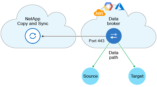

Agente de dados na nuvem
A imagem a seguir mostra um agente de dados em execução na nuvem, na AWS, no Google Cloud ou no Azure. A origem e o destino podem estar em qualquer local, desde que haja uma conexão com o corretor de dados. Por exemplo, você pode ter uma conexão VPN do seu data center para o seu provedor de nuvem.
Observação Quando o BlueXP  copy and Sync implanta o agente de dados na AWS, Azure ou Google Cloud, ele cria um grupo de segurança que ativa a comunicação de saída necessária.
Um diagrama que mostra o serviço de cópia e sincronização do BlueXP , o agente de dados em execução na nuvem e conexões com a origem e o destino.
