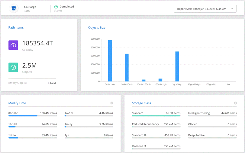

    E aqui está um relatório de exemplo para armazenamento de objetos.
    Um relatório que mostra o número de itens de caminho, tamanho de objetos, tempo de modificação e classe de armazenamento.

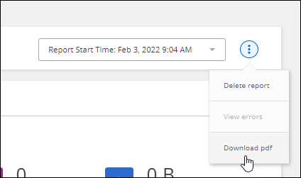

Transferir relatórios
Você pode baixar um relatório em PDF para que você possa visualizá-lo offline ou compartilhá-lo.
Passos
  1. Selecione Sincronizar > relatórios.
  2. Na coluna ações de relatórios, selecione o menu de ação e selecione Exibir.
  3. No canto superior direito do relatório, selecione o menu de ação e selecione Download pdf.
    Uma captura de tela da opção Download pdf que aparece depois de selecionar o menu de ação em um relatório.

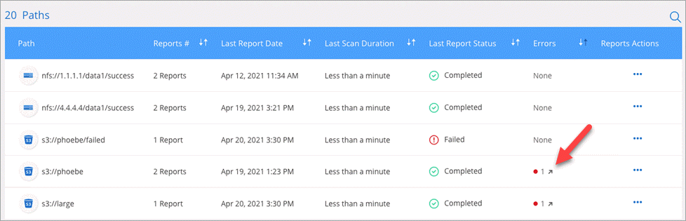

Ver erros de relatório
A tabela caminhos identifica se há algum erro presente no relatório mais recente. Um erro identifica um problema que a cópia e sincronização do BlueXP  enfrentou ao digitalizar o caminho.
Por exemplo, um relatório pode conter erros de permissão negada. Esse tipo de erro pode afetar a capacidade da cópia e sincronização do BlueXP  de analisar todo o conjunto de arquivos e diretórios.
Depois de exibir a lista de erros, você poderá resolver os problemas e executar o relatório novamente.
Passos
  2. Na coluna errors, identifique se algum erro está presente em um relatório.
  3. Se houver erros, selecione a seta ao lado do número de erros.
    Uma captura de tela da tabela caminhos que mostra o número de erros e uma pequena seta clicável na coluna erros.
  4. Use as informações no erro para corrigir o problema.
    Depois de resolver o problema, o erro não deve aparecer na próxima vez que você executar o relatório.
