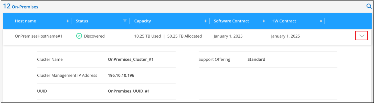

    As datas de expiração do contrato de software e do contrato de hardware aparecem na linha de cada cluster.
    Se você for solicitado a inserir as credenciais da sua conta do NetApp Support Site (NSS) primeiro, selecione Adicionar conta NSS. Depois de adicionar a conta, os clusters associados a essa conta NSS são exibidos.
  3. Se o contrato estiver próximo da data de expiração ou já tiver expirado, você pode selecionar o ícone de bate-papo no canto inferior direito do Console para solicitar uma extensão do contrato.
  4. Para ver mais detalhes, selecioneUm ícone de acento circunflexo para expandir as informações do cluster.

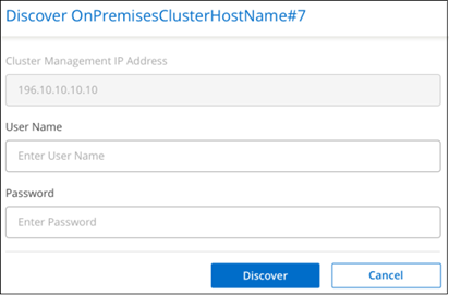

  3. Selecione Descobrir para o cluster que você deseja gerenciar por meio do Console.
  4. Na página Discover ONTAP Cluster, insira a senha da conta de usuário administrador e selecione Discover.
Observação O endereço IP de gerenciamento do cluster é preenchido com base nas informações da sua conta do site de suporte da NetApp .
Resultado
O Console descobre o cluster e o adiciona como um sistema à página Sistemas. O status do cluster muda para Descoberto na página On-Premises ONTAP. Observe que o nome do sistema é o nome do cluster.
