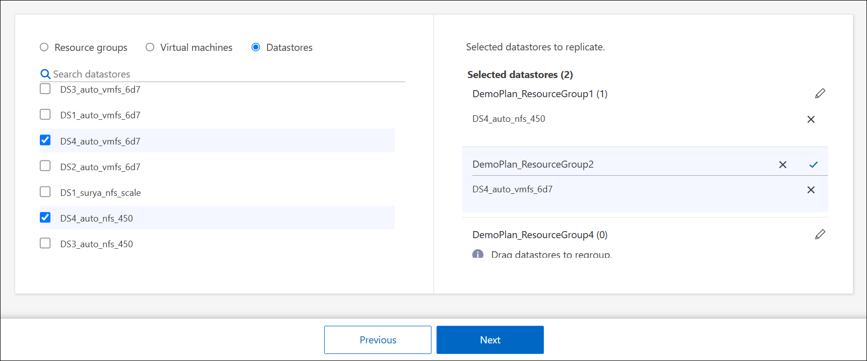

Selecione aplicativos para replicar e atribuir grupos de recursos
A próxima etapa é agrupar as VMs necessárias em grupos de recursos funcionais. Os grupos de recursos permitem agrupar um conjunto de VMs dependentes em grupos lógicos que atendem aos seus requisitos. Por exemplo, grupos podem conter ordens de inicialização atrasadas que podem ser executadas após a recuperação.
Quando você seleciona aplicativos no plano de replicação, é possível ver o sistema operacional de cada VM no plano. Isso é útil para decidir como agrupar VMs em um grupo de recursos.
Dica Cada grupo de recursos pode incluir uma ou mais VMs. As VMs serão ligadas com base na sequência em que as incluir aqui.
Passos
  1. Opcionalmente, no lado esquerdo da página aplicativos, filtre as VMs pelo datastore. Você também pode pesquisar VMs específicas por nome.
  2. No lado esquerdo da página aplicativos, selecione as VMs que você deseja proteger e atribuir ao grupo selecionado.
    A VM selecionada é adicionada automaticamente ao grupo 1 e um novo grupo 2 é iniciado. Cada vez que você adiciona uma VM ao último grupo, outro grupo é adicionado.
    Captura de ecrã que mostra a página Adicionar plano de replicação > aplicações a replicar
  3. Opcionalmente, faça um dos seguintes procedimentos:
    • Para alterar o nome do grupo, clique no ícone Edit do grupoÍcone de lápis.
    • Para remover uma VM de um grupo, selecione X ao lado da VM.
    • Para mover uma VM para um grupo diferente, arraste e solte-a no novo grupo.
  4. Quando tiver vários grupos de recursos, certifique-se de que a sequência dos grupos corresponde à sequência operacional que deve ocorrer.
    Cada VM dentro de um grupo é iniciada em sequência com base na ordem aqui.
  5. Selecione seguinte.
