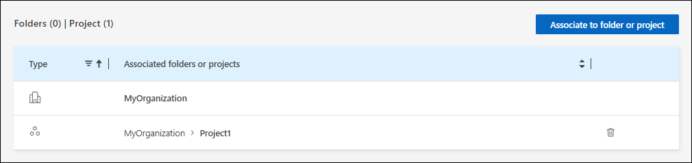

Passos
  1. Na página Recursos, navegue até um recurso na tabela, selecione Um ícone que consiste em três pontos lado a lado e, em seguida, selecione Ver detalhes.
O exemplo a seguir mostra um recurso associado a uma frota.
Uma captura de tela da página de detalhes do recurso que mostra um recurso associado a uma frota que está diretamente subordinada à organização.
Observação Para ver quais membros têm acesso ao recurso, revise a pasta ou frota associada.
